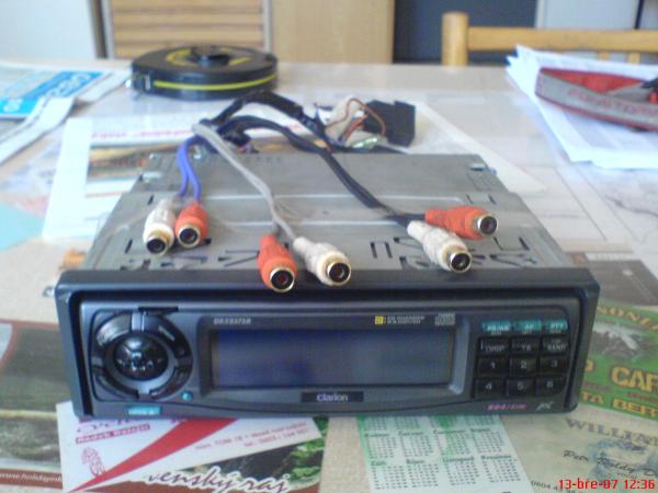

Měl bych takovou malou proisbičku. Koupil jsem si CLARION DRX9375R a chtěl bych se zeptat zda někdo neví jak jsou na něm výstupy.(viz foto) (co je predek co zadek a co sub) Pokud by někdo poradil abych to nemusel zkoušet byl byhc mooooc vděčen.

šedivá přední, černá zadní, fialová po přepnutí dole na radiu NON Fader, ale FULL output na SW.
