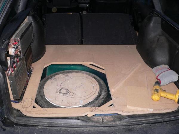

sem s kritikou :-D
foto k příspěvku  od zrno

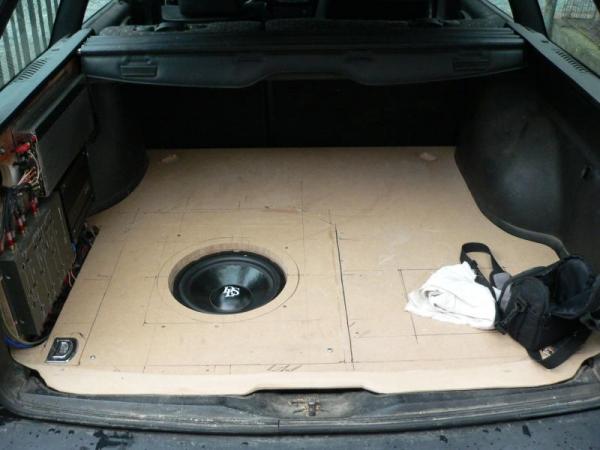

o 10.03.2007, 16:38 | zrno

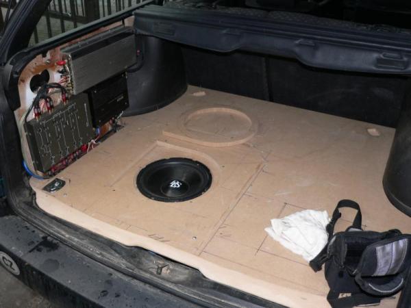

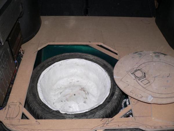

o 10.03.2007, 16:39 | zrno

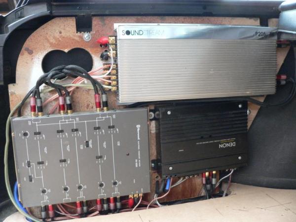

o 10.03.2007, 16:40 | zrno

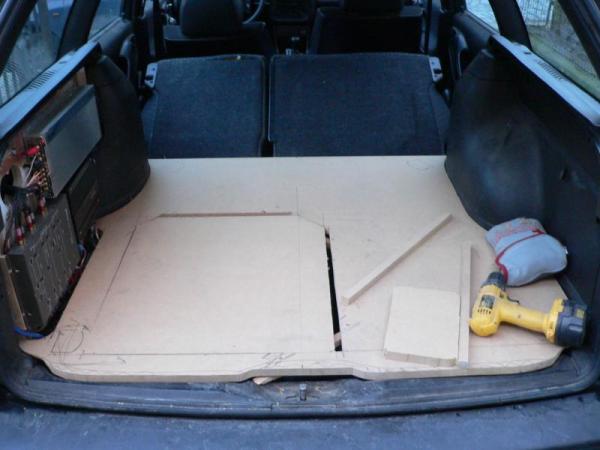

o 10.03.2007, 16:41 | zrno
o 10.03.2007, 16:43 | zrno
tak pište ohlasy po neděli se bude čalounit, dekl na zesiky ještě nedělam v dubnu proběhne změna (předem děkuji všem zučastněným stranám Luke-jeep , Audiofil, Black)
o 10.03.2007, 16:47 | Pagoš
Jak je spojená ozvučnice s tou vrchní deskou?
o 10.03.2007, 16:54 | zrno
ten kulatej dekl je přišrubovany a přilaminovaný k tomu laminatovému hrnci. A hrnec je přišrubovaný k te oddělavací desce kvuli rezervě.

o 11.03.2007, 12:43 | michal_smsmsm (A)
co to je za signalovy kable?

o 11.03.2007, 15:55 | zrno
kable jsou dělaný je to obyč cinch a kabel je proel 2x stíněný ale budu davat zelaum protože potřebuju zastrčit cinche do radia tak aby nečouhalo.

o 12.03.2007, 18:10 | Hifina 69
OK,jen bych asi pouzil silnejsi rep kab.(podle foto 1,5mm?)u toho Soundstreamu a nap kab volnejsi...nebojis se laminatu kdyz je to uzavrene?kolik litru ma ten hrnec?jinak pekne..

o 14.03.2007, 15:42 | zrno
Hifina69 : je tam 1,5ka na středobasy a 1,5ka se stříbrem na vyšky a co se tyče vykonu co dava SS(45 w) tak si myslim že dostačující . Napajeni je zatim nedořešeno navíc se bude překopavat misto SS pujde Denon a a ten zabere vice mista :-(
Samozdřejmě jsou hehčí materialy ale pro tento případ nevyhovující :-)neheldě s moji vahou cca 60 kilo se to ztratí v rytmu :-)
Na podlaze budou jen 4 chromove vyklopne uši.
