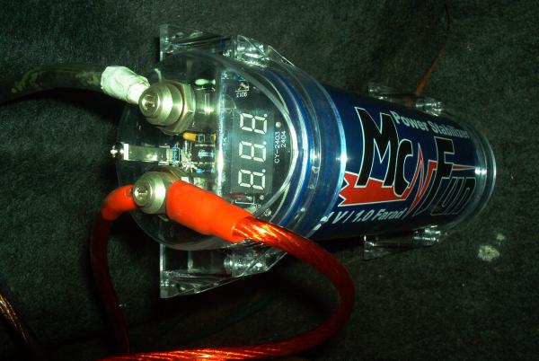

Cusa kluci..mam kapacitator,a dneska jsem ho daval do auta....mno a mam sice MC FUN ten kapik ale to je mi jedno, je 1F..noa scim mam problem: proste jsem ho zapojil a rosvitila se mi tam svetle zelene dioda...no a me stve ze se mi nezobrazil ten displey....nevite cim to muze byt???diky za postrehy!!!

1. je to kapacitor ..
2. voltmetr muze ukazovat az pri zatezi, kdy zacne kap fungovat
3. neni tam treti pol na remote ?

o 10.03.2007, 17:02 | hanzy10
Clown:a co je to to remote???a neni to ten sroubek co je ve prostred???tedka jsi me zaskocil!!!:D
foto k příspěvku  od hanzy10
o 10.03.2007, 17:12 | bobanek66
jj , remote je ten malej šroubek uprostřed

o 10.03.2007, 17:58 | Squere
remote je ten šroubek ve prostřed, na něj přiveď spínání z radia, stačí prodloužit přívod od zesilovače
o 10.03.2007, 17:59 | Squere
je to jako když spínáš zesilovač

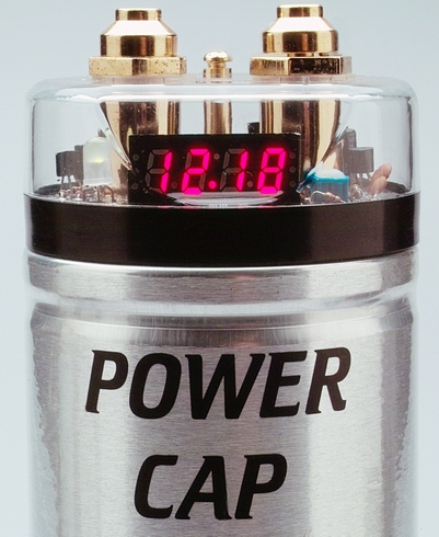

o 10.03.2007, 19:20 | hanzy10
to je muj kapik...a pak by mi mel jit teda ten displey???a ten sroubek co tam mam to je to remote??? jinak diky za odpovedi Squere,clown,atd...!!!
o 10.03.2007, 20:56 | -Tomas_217-
no kdyz zapojis remote tak se ti samozrejme ten kapik spusti, stejne jako zesilovac pres remote....pak by ti tedy mel plnit svou fci a i zobrazovat ten displej....

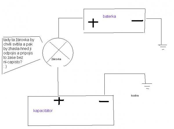

o 11.03.2007, 08:31 | Squere
neodkoužil, už sem taky přepoloval kapík, a je na něm ochraná elektronika, kdyby byl bez displeje a těch obvodů co tam máš, tak by ti mohl bouchnout, ale takhle se mu určitě nic nestalo, připojíš na kapík (-) a (+) připojíš přes nějakou 12V žárovičku (drž jí v kleštích, protože bude pěkně horká) ta žárovička bude nejdřív svítit hodně, a pak bude umiňovat,až by měla zhastnout, a to znamená, že je kapík nabitej ;-) ale to neznamená že ti bude displej svítit, propoj remote od zesilovače s tim šroubkem co tam máš uprostřed toho kapíku, a až na ten remote přivedeš napětí (většinou z radia, nebo nějakýho externího spínače) tak by se ti měl sepnout zesilovač a rozsvítit kapík , držim palce :-)

o 11.03.2007, 10:28 | Squere
jj, tu žárovku připojíš mezi plusovej kabel co jde od baterky a kapacitor, a měla by se rozsvítit, a po chvilce zhasnout, to samý bude, když ho budeš chtít někdy odpojit, tak ho taky musíš nejdřív vybít, to ho zase zkratuješ přes tu žárovičku na zem

o 11.03.2007, 15:20 | wattman
tak to je mazec..:)Hanzy10,ty jsi cislo...Vem kus dratu a spoj jen tak na dotek rukou plus toho kapacitoru-ten CERVENY drat s tim malym sroubkem-zda se rosviti ten display-tak to dej pryc-vezmi delsi drat a u zesiku je svorka REM-tak tam ho pripoj a druhy konec dej na ten sroubek..To uz snad musis zvladnout ne?Ale ten display ti nebude treba svitit porad-jen pri zmene napeti-ale to je v poradku.
Jinak se mi zda,ze jsi tu zarovku chtel zapojovat mezi plus a minus-to nee:)Musis jako mezi drat.U Kapu vzdy neco byva prilozeno na nabijeni-bud odpor nebo doutnavka.Jinak vybije se sam-nektery pri tom piskaj-tak vybijeni netreba resit... :))

o 11.03.2007, 18:02 | wattman
ser na nabijeni-pripoj to na tvrdo-bude mala jiskra,ale nic tim nepokazis-ono hodne lidi treba mimo clowna to nenapise : )-ale kdyz uz kap zapojujes,stejne vecne nemas nic po ruce a pro nic se ti nechce-neboj neznicis ho...:))
tak uz si to zapoj...
o 11.03.2007, 18:12 | wattman
no radsi :))
asi nemam co delat...
foto k příspěvku  od wattman
o 11.03.2007, 18:13 | wattman
a hlavně tomu nerikej kapacitátor..:)
