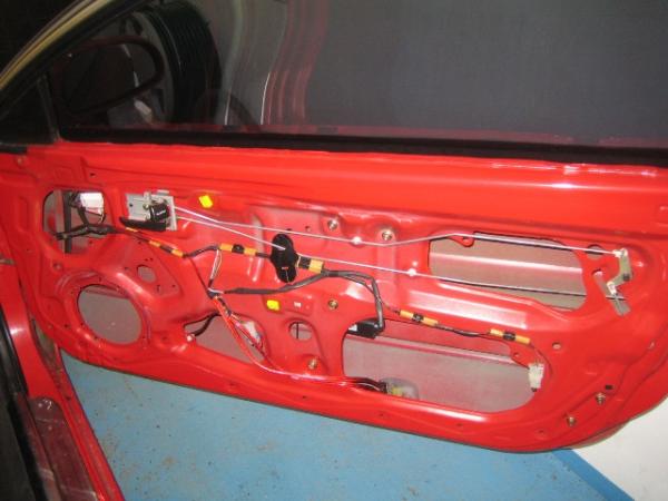

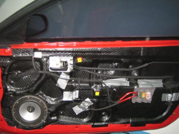

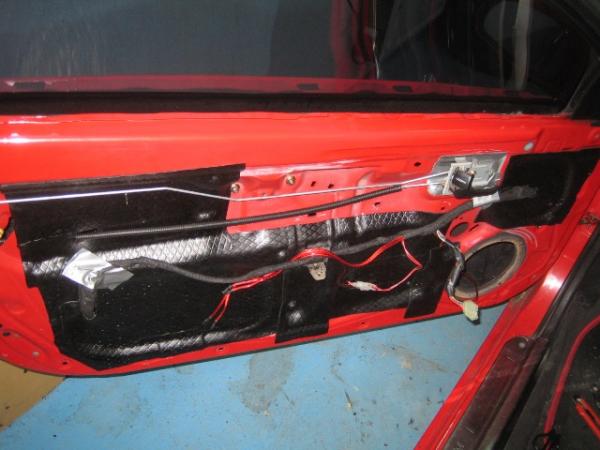

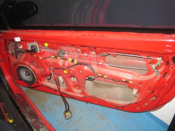

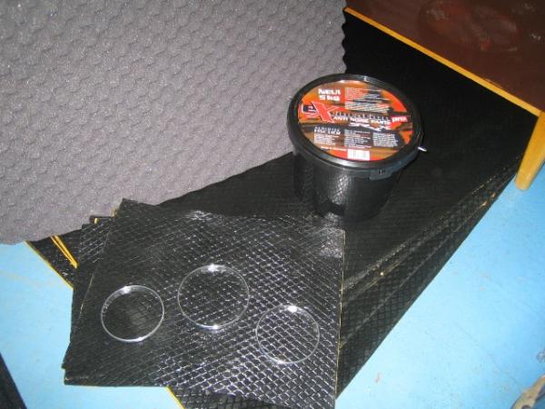

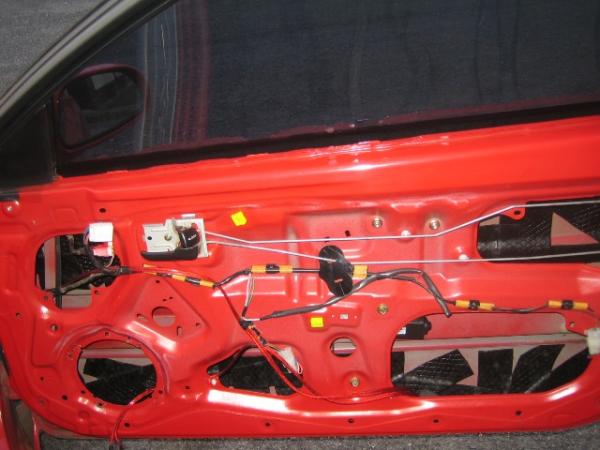

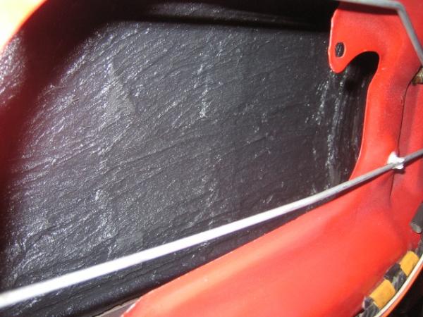

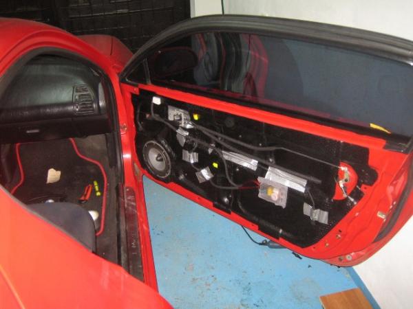

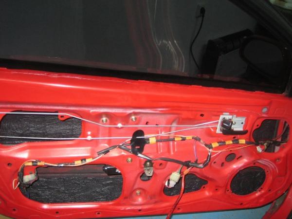

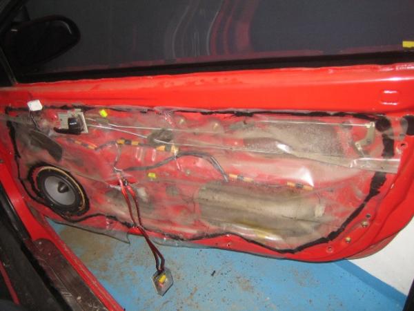

A myslim ze to dopadlo docela ... noo zhodnote radci sami, moc praktickejch zkusenosti nemam, tohle je prvni.
Jinak spotreba 2m2 bitumenovyho pasu a 2,5kg Braxu

No hlavně řekni ty jak seš ty spokojenej?
o 09.03.2007, 19:50 | Lucass
Noo s praci jsem spokojenej, jeste jsem sice chtel prekryt diry MDFkou ale nakonec jsem od toho upustil tak doufam ze to v lete nestece :) perfektne se to cele zpevnilo nikde nic nedrci to je super ale cekal jsem ze repro zace vic basovat (podle toho jak se o tom basni) ale rozdil to zas takovej neni, spis mi hudba prijde takova plnejsi. Mozna jsem nekde udelal chybu mozne ne a taky Blue nejsou asi zadnej zazrak repro, takze prijdou jako prvni na vymenu.
o 09.03.2007, 19:57 | petis
pěkný moc pěkný. Koukám že s Braxem se dělá parádně. Ale ty díry ji mělspíš zavřít kusem plechu. MDF jak si říkal jsitam nedal Já bych jí tam taky nedával. Ale ten plech jo ten pak polepit plátem a ještě pak celý to přemáznout Braxem.
Kompa ti nebasujou protože jsou ořezaný moc vysoko.
Já jedu středobassy na 50Hz a nemužu si stěžovat, ani mi neschází woofer:-))
o 09.03.2007, 20:17 | Lucass | Upraveno: 2007-03-09 20:26:06
Dikes, ale zas takova parada s Braxem nebyla byl jsem zprasenej dost :) Ted si mi vnuknul napad s tim plechem ze bych ho placnul aspon na tu velkou diru trochu bych ho nahral horkovzduskou zamack a jeste pretahnul platem to by mozna slo co myslis?
Stredobasy ted rezu na kilo a 24db jinak nestihaj u nakej skladem vydrzej 12db (nebo mensi hlasitost a potom hrojou pekne cele pasmo, jeste si s nima pohraju uvidime co jsou schopny), ale jsou podporeny Wdvanactkou, tak se to ztrati, ale stejne bych chtel aby trochu vic tlacily je to neco jinyho nez od wufru ze zadu. Ty mas taky Blue, asi ne?

s Braxem se dela na pohodu ..., nejhorsi je snad asfaltovej plat co musis nahrejvat .. to je voprc maximalni ..
blucka pak vymenit za neco dospeleho a super .. na 100 Hz je moc setris ..
jinak pekna prace ..
o 09.03.2007, 21:32 | petis
Bluečka nemám, mám středobassy Helix S806. hrajou fakt hezky.
Ten plech připlácni do každý díry. Nejlepší by bylo je přinejtovat ke dveřím, aby to bylo maximálně tuhý

Klidne bych je nesetril ale fakt potom uz nehrajou ciste kdyz jsou pusteny bez wufru, jinak kdyz ho zapnu tak to prehraje ale to mi prijde divny reseni.
Na vymenu jsou ted v poradi jako prvni nebude to sice hned ale chci uz fakt naky kvalitni S6, RS6 uvidim.
o 09.03.2007, 22:07 | Lucass
2: Zkusim to jeste nak doladit, i kdyz jsem na to koukal bez tapecu a moc se to zrovna neprohyba pri hudbe, mozna v lete az to zmekne nebo s lepsima compama, uvidime.

2: TomasW Komplet to vyslo asi na 3.000,- (z toho asi 500,- powertape, doprava a tak...) koukni na prodej-autohifi.cz - jsou to platy TBP 50x100cm za 360,- a spotreboval jsem presne ctyri. A 5kg Braxu se necha sehnat asi za dvojku nebo 1,5kg za 800,- ale padlo tam 2,5kg jako nic.
