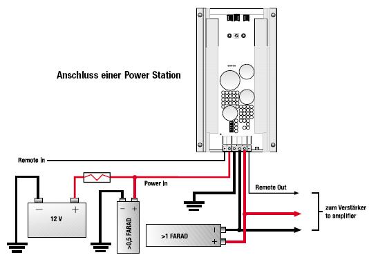

co se týše power station od Helixe, tak to je pro proudy nad 100A a výše, je to v podstatě stabilizace z baterie, doporučené je vnitřní zapojení s kapacitorem, to, co jsem psal výše, viz obrázek
nic méně, moc bych kapacitor neřešil, pokud je nedostatečný zdroj proudu, tak bych dal odpovídající kabely, pokud nejsou , baterku , dnení cena baterie , která dostačuje je okolo 3tis, tak bud si koupit za 2.5-3tis hezkej kapacitor nebo např,. Exide Extreme
za stejný peníze? to je už na vás

jdoizo: Jsem myslel, že XXL ten cap nahradí, nebo ne?
o 07.03.2007, 19:17 | jdoizo
samosebou že nahradí, kodík - kapacitor ti akorát časově nabije a vyrovnává rozdíly, kdyby si měl klasickej spínací zdroj v zesiku a neměl tam vyhlazovací kondíky, tak to by bylo špatný,,, neštoural bych sem se až v tom, neni to podstatné
