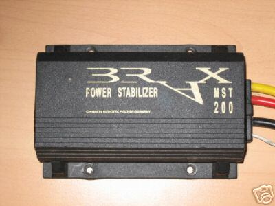

btw .. koupil jsem si milacka ... jeden z prvnich capu ...
asi to bude zivit jen HU s procakem ... jinak vyuziti pro zes do 200W nevim, zda bych resil ... za 3 eura mne bylo lito ho nechat nejakymu skopcakovi .. i kdyby sel jen na skrin :o))
