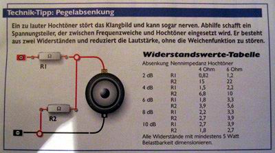

o 06.03.2007, 14:08 | Cenda
zkus prehodit polaritu, nekdy to trochu pomuze. jinak pokud jde o utlum vysek, muzes predradit odpory
foto k příspěvku  od Cenda
o 06.03.2007, 15:36 | Midi34
pěkná tabulka dík
