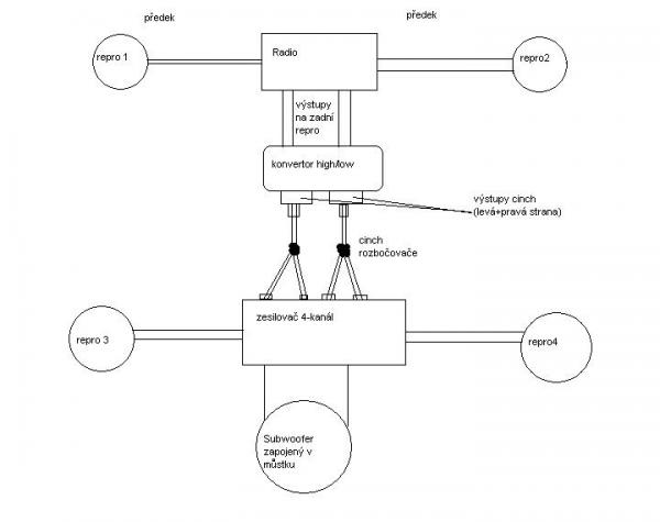

zdravim, chci se zeptat jestli by mohlo fungovat tohle zapojení, nebo high/low konvertor nějak omezuje rozbočení na 4kanálový zesík, děkuji

Hrát to bude, ale kvalita bude hodně diskutabilní. Každopádně, když se ten zes dá zmůstkovat, určitě bude stabilní do dvou ohmů a jelikož stejně tak jak jsi to nakreslil - nepoužiješ funkci faderu, tak bych ty přední a zadní repra píchnul na jeden výstup zesilovače.

jysný, že tam o kvalitu moc nejde. jde jen o to, že má Swifta r. 2005 a chce přidat Sub, radio nemá cinche, ale on by rád, kdybymu hrály i ty zadní repro, a nebo koupit 2kanál, a na jeden kanál zapojit sub a na druhej do serie zadní repro, ale přijde mi lpší varianta ten 4kanál
o 06.03.2007, 12:23 | Squere
ty woe, proč do serie...pardon, melu kraviny, jasně že paralelně, jak si psal do těch dvou ohmu by to bylo ok, ty si to vlastně psal, sem nějak mimo :o)))
