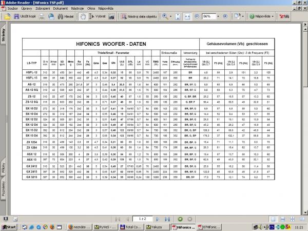

nezná někdo kompletní TS parametry na Hifonics Atlas I- A12,díky předem

Daten für Hifonics Atlas A-12
350W RMS
Re 4 Ohm
Fs 33 Hz
Qts 0,31
Vas 71 l
SPL 92dB
detailnejsi jsem nenasel, kdyztak zkus google

o 06.03.2007, 11:18 | wattman
S Hifem byly na TSP vzdy problemy-ale ted mame Jakuzu... : ))

foto k příspěvku  od wattman
o 06.03.2007, 11:22 | wattman
hmmm... : ))

o 06.03.2007, 15:00 | wattman
sorry-nejak me nedoslo rozlisení... : ))
bohuzel se setkas i stim,ze na kazdy strance pisou obcas i neco jineho... :))Ono stary model/novy model-byva to to same... : ))

o 06.03.2007, 15:56 | Cenda | Upraveno: 2007-03-06 15:58:01
manual, mas tam i parametry, ktery se kupodivu lisi od tech, co jsem napsal jako prvni. Bylo to z nejakehio DE fora, pry primo od Maxxsonics. Tak nevim.
jestli nemas prohlizec Acrobat Reader, tak si ho stahni na [ Link ]
