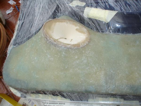

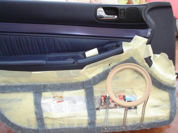

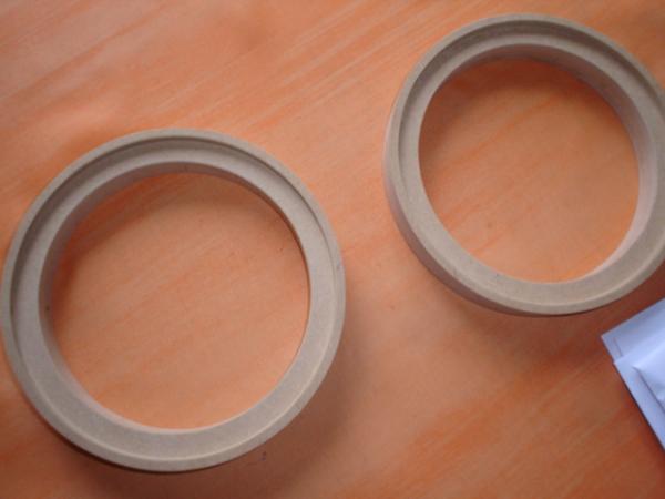

o 02.03.2007, 17:32 | Pavel02
foto k příspěvku  od Pavel02

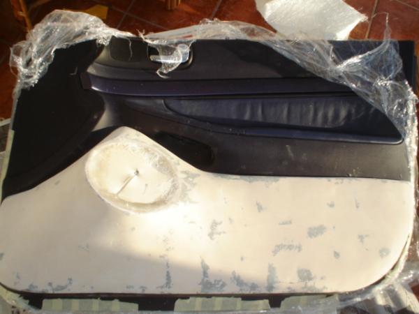

o 02.03.2007, 17:33 | Pavel02
krok 2-3

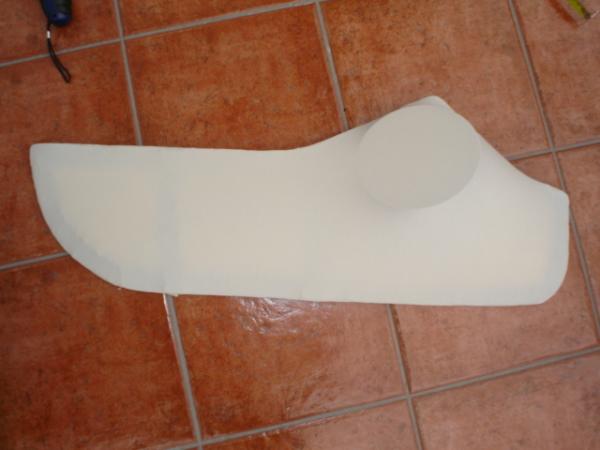

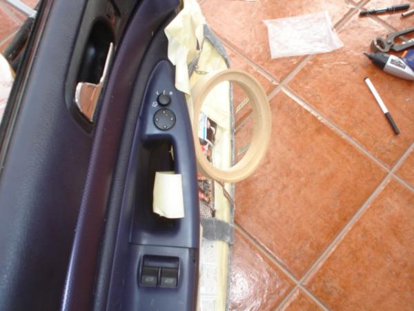

o 02.03.2007, 17:35 | Pavel02

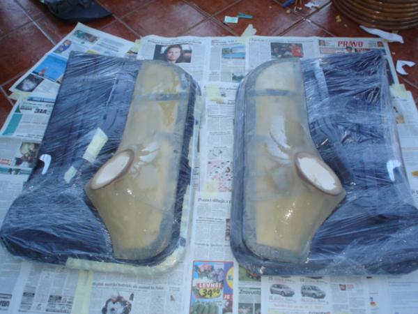

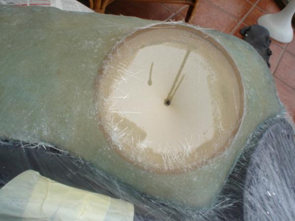

o 02.03.2007, 17:36 | Pavel02
krok 4

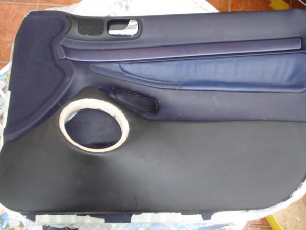

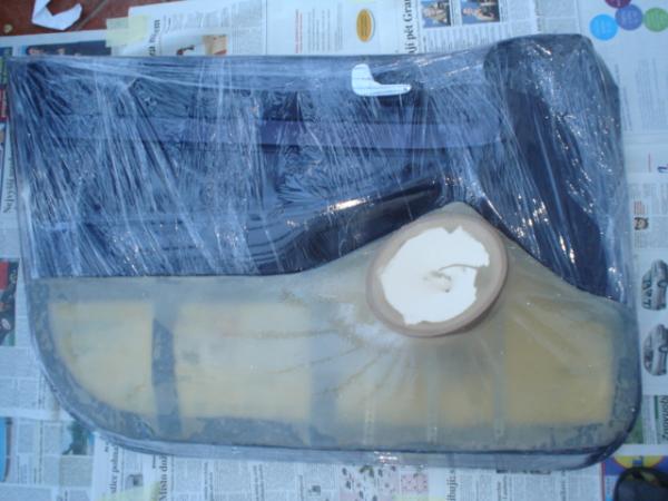

o 02.03.2007, 17:38 | Pavel02
o 02.03.2007, 17:40 | Pavel02
krok 5......... zatím poslední. Tvrdne pryskyřice......

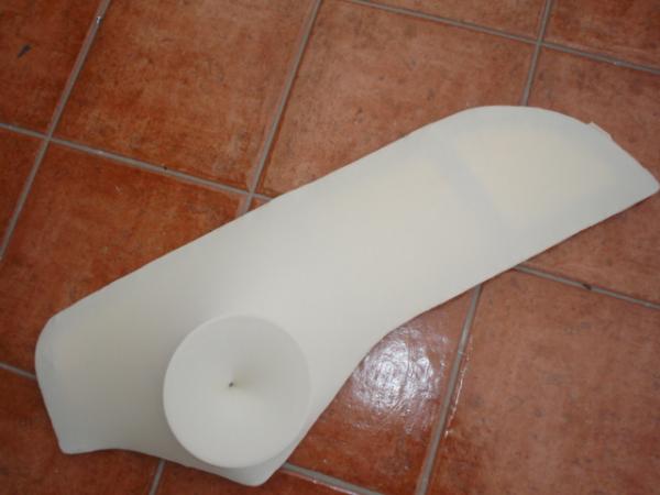

o 02.03.2007, 17:41 | Pavel02

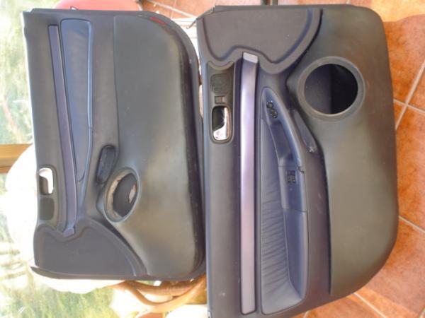

o 02.03.2007, 17:43 | Pavel02
V případě zájmu dám i pokračování.................

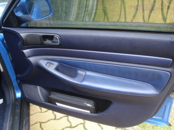

o 02.03.2007, 17:46 | Pavel02
A snad ještě původní dveře..........
o 02.03.2007, 19:11 | Jeffry.j
dej prosím pokračování.....:-) co je to za hadr?Kde si to sehnal?Ty proužky ohraňučující ten board to je prosycená látka od Zealum?Jinak supr
o 02.03.2007, 19:18 | TomasSI
a potom to pojde do laku alebo sa to potiahne kozenkou? inac pekna praca.
o 02.03.2007, 21:45 | Pavel02
Jo, je to ZELUM a ten hadr.... jaký je oficiální název nevím,ale tady tomu říkáme DYNA-HADR (od slova Dynamat), Pujde to do kůže - asi modré + bílé.

o 03.03.2007, 12:48 | DZUZEPO
konecneeeee...super prispevok,len mi mozete vysvetlit trosku ten postup...a co je to ten ZELUM je to nejaka latka ?vyzera to dost pevne ked to drzi tako pokope.pozeral som na vela fotiek,lem ni vzdy uslo ako sa ten doubord nakoniec uchiti o tapacir,chcem sa pustit do vyroby,len si to musim nstudovat aspon takto..a samozrejme ocakavame pokracovanie:)
o 03.03.2007, 14:01 | Pavel02
ZELUM je určen pro laminování. Je to dost silná textílie, takže já to používám jen na větší plochy bez náročnosti na tvar, nebo jako tady k vytvoření jakéhosi základu nebo kostry.. Tady jsou to ty šedo-modré pásky v kroku 3.

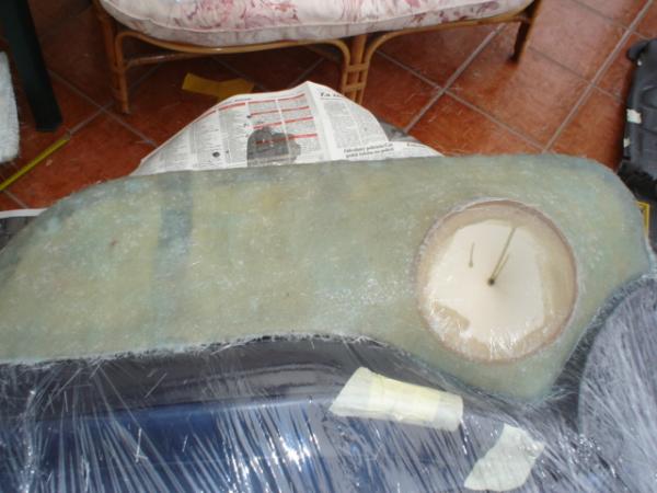

Krok 6....... tři vrsvy laminátové rohože

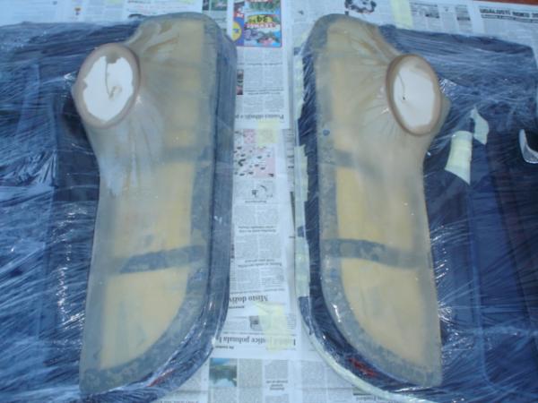

o 03.03.2007, 14:03 | Pavel02

o 03.03.2007, 14:10 | Pavel02
Nechtěli jsme dělat běžný doorbord ve spodní části tapecu. Snažili jsme se dostat středobas co nejvýš a taky jej směřovat na posluchače, aby nehrál jak je to obvyklé, někde u nohou. A ještě řešíme co použijeme za kompa. Výběr je DLS MS6, nebo MOREL PULSe Ale spíš to vypadá na volbu DLS a Morely příjdou do auta č.3. Není vyloučeno, že fakt budeme na některé soutěži komplet oo))

o 03.03.2007, 19:56 | redbullboy
to Pavel02: mna by zaujimalo ako sa to potom pripevni o tapacir?:)
o 04.03.2007, 09:44 | Pavel02
z vnitřní strany jednoduše vruty. V tomto případě se bude asi ale dělat uzavřená ozvučnice, takže to bude trochu složitější. Detaily ještě ani sám nevím. Uvidím jak to bude vycházet a vyřeším proběžně.
o 04.03.2007, 10:23 | Jeffry.j
takže to bude uzavřenka čistě v doorboardu?Kolik litrů?
Myslel jsem,že to bude hrát do dveří..Co nakonec za repro?DLS nebo MOREL?

o 06.03.2007, 12:15 | DZUZEPO
cize to zelum..tie pasiky na zakl.kostru sa natru zivocou?aky je este iny sposob vyrobit tu zakl.kostru ak plocha nie je rovna,ako v tomto pripade.

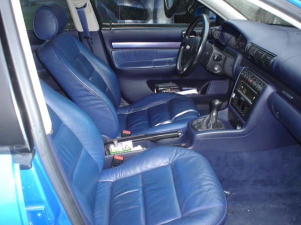

o 25.08.2011, 09:04 | Pavel02
No pánové. Erix má sice pravdu - auto už má dlouho jiného majitele, ale nějaké foto jsem po delším pátrání ještě našel. Jako středobasy tam byly DLS MS6 ky a hrálo to velmi slušně.
o 25.08.2011, 09:09 | Pavel02
o 25.08.2011, 09:10 | Pavel02
o 25.08.2011, 09:11 | Pavel02
o 25.08.2011, 09:12 | Pavel02

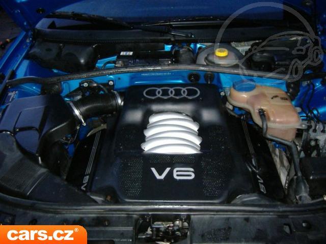

o 25.08.2011, 20:26 | endru.ondra
RS4?
o 26.08.2011, 06:22 | slama | Upraveno: 2011-08-26 06:23:21
Tohle nemá s rs4kou nic společného. Maximálně V6 a nádobu pro chladící kapalinu :)

o 26.08.2011, 13:22 | Chris
jak boli tie kapsy prichytene ?
o 29.08.2011, 08:14 | Pavel02
Vruty z vnitřní strany tapeců.
o 29.08.2011, 23:58 | endru.ondra
RS4 4.2 turbo
S4 2.7 bi TUrbo
