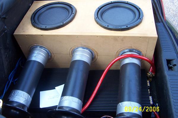

foto k příspěvku  od xxxSparco
o 02.03.2007, 16:39 | wattman
mezi bassreflexem a zadní stěnou musí být alespon vzdalenost rovnající se jeho prumeru a nedavat za nej moc tlumeni.
Bassreflex muze byt i takhle ven-potom ti neubírá objem bedny.Ale zase je to doosti neprakticke.

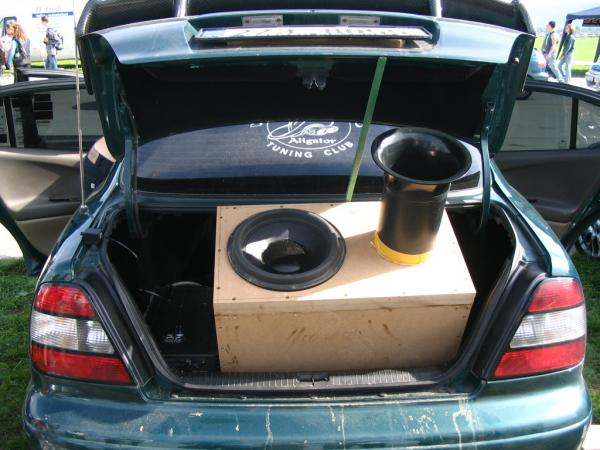

o 02.03.2007, 23:08 | Barthez
Aligator z VM takto ladil bednu na Db. Rekl bych ze slusne. Skus se ho optat :-)

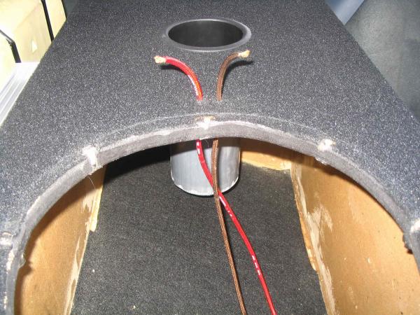

o 02.03.2007, 23:15 | felda16
foto k příspěvku  od felda16

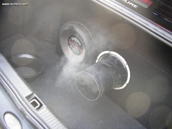

o 02.03.2007, 23:17 | felda16

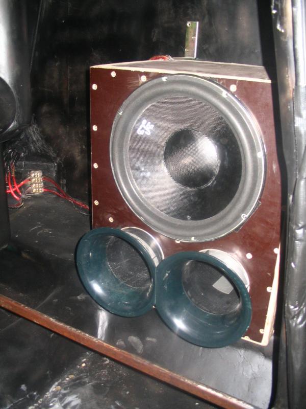

o 02.03.2007, 23:20 | felda16
moja byvala bedna 5cm od zadnej steny
