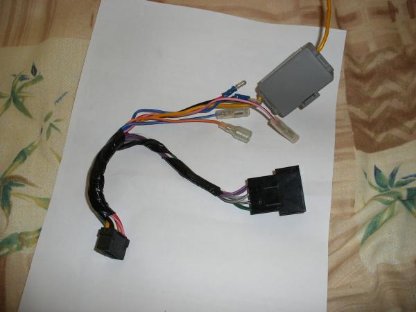

vie mi niekto poradit ako prerobit toto na ISO
plus aj minus sa daju vybrat,ale ostatne su najskor nacvaknute na raz a nikdy viac
je to z ALPINE 9812rr
foto k příspěvku  od DZUZEPO
o 28.02.2007, 12:56 | -Tomas_217-
skoda ze si to nehodil sem driv bych ti vyfotil z me 9812RB. Uz ji doma bohuzel nemam...ale jinak se toho da hodne vycist z obrazku co mas na radiu...
o 28.02.2007, 14:28 | Pavel 528
no repra uz mas,jen to napajeni a tam je par dratku....
cernej je kostra
zlutej plus
cervenej plus
modrej vystup na zes ci antenu
a je to

len doplnim
zlty - + od baterky
cerveny + zo zapalovania
