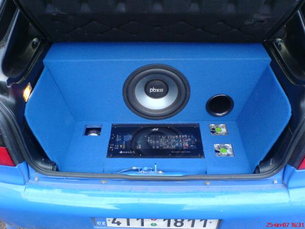

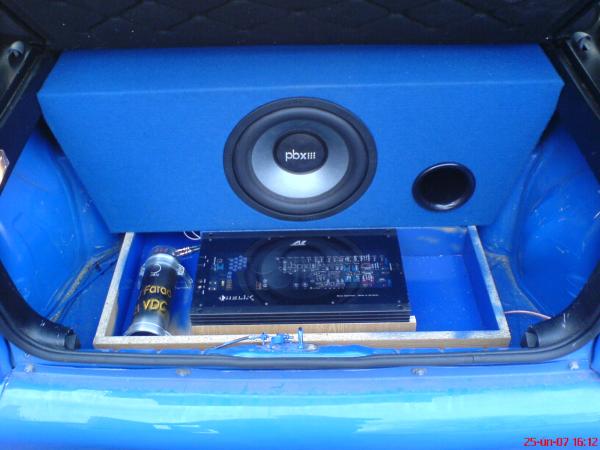

porad jsem nevedel jak do feldy dostat dva zesiky a sub nakonec jsem to vyresil takhle doufam ze se vam to bude libit samozrejme to jeste neni hotove par veci se bude muset doresit ale to uz nebude takovy problem,jinak druhy zesik je pod bednou takze kdybych casem pouzil jinny nebudu to muset prekopavat

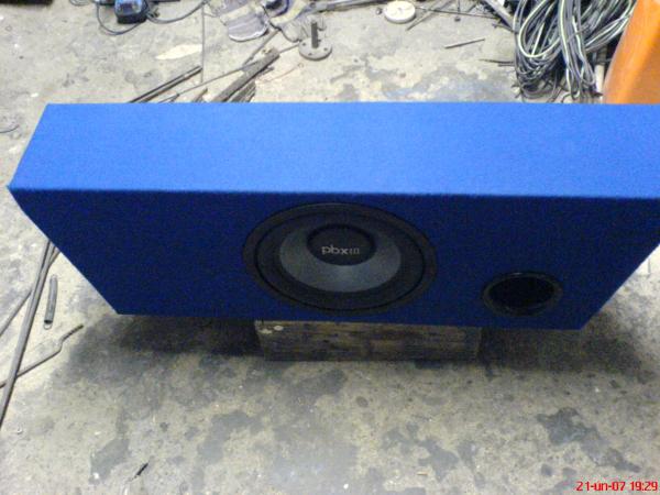

bedna je zhotovena z 28 mm drevotrisky (predni stena ma 38 mm)snad to bude stacit i kdyz by byla MDF lepsi ale snad casem

Sestava je
kompo DLS MS6 v zatlumenych dverich [ Link ]
zesik na kompo (zatim Spirit a 600-2 2X80 rms ale brzy bude zmena)
subik Powerbass 12 ES D4 zapojeny do 2 ohmu v cca 55l ozvucnici poctiva praca
A nakonec zesik pro sub Helix A1 560 w/RMS na 2 ohmy
kapacitor dietz 1F
HU je ALPINE 9831
snad se to bude libit

Vypadá to pěkně, ale nějak mi tam nesedí ty bočnice.

Kua, je to hezky, ale ja sem asi blbej, kde je ten druhj zesik :-)
o 26.02.2007, 13:05 | krtekaudio
druhy zesik je pod subem, za helixem

ja myslim ze moc pekny! Mel bych k tomu rovnou otazecku - myslis ze ty vetracky co tam mas pomohou? Ja jsem loni mel problemy s prehrivanim zesiku a pres zimu jsem delal taky zastavbu. Vetracky tam nemam pac mam chladice toho zesiku nahore ale mozna bych je pridal - prinejmensim se mi to libi kdyz tam neco takoveho je. Druha otazka je ohledne ruseni tema vetrackama - nedochazi k nejakemu ruseni?
o 26.02.2007, 13:18 | krtekaudio | Upraveno: 2007-02-26 13:19:12
tak s tema vetrackama ti nepomuzu apon zatim, protoze to jeste neni zapojene snad behem tohoto tydne :-) ale pak dam vedet co a jak

Jen aby ten Spirit pod tim subem neumrel,preci jenom nema se jak poradne chladit.Jinak pekna poctiva prace:-)
o 26.02.2007, 22:23 | krtekaudio
ten spirit zase tak netopi a kdyztak dodam vetracky to jsem rad ze se vam to libi

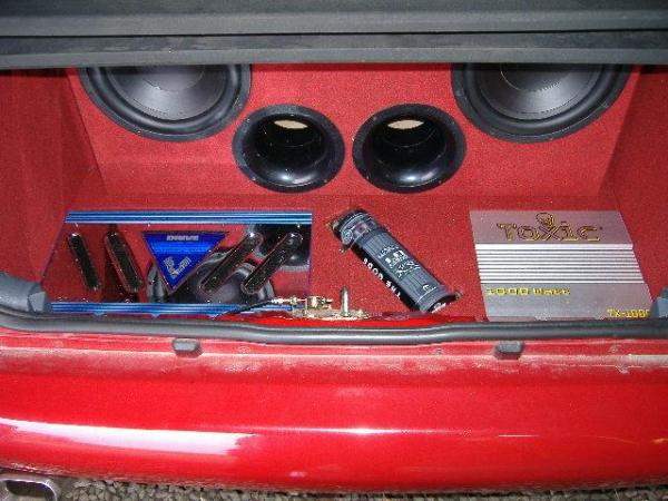

tady je jedna felinka ode mě.. já jsem do ní dostal ty SW rovnou dva.. :-)

chci se zeptat.. jak resis pristup k rezervě.. pokud tam teda nejakou mas :))

celkom ok,ale jeden dotaz, nieje ta bedna prilis uzka, pocul som ze hrubka bedne by mala byt dvojnasobok priemeru membrany?
o 27.02.2007, 15:12 | Midi34
myslím že to je blbost,uvádí se minimum 5cm mezi magnetem a stěnou ozvučnice
o 27.02.2007, 18:48 | Escudo
krtek: moc pěkně zpracovnaý
amtr...: to bych musel u svojí 15" udělat box 80 cm hlubokej, to by byl zajímavej kanón :o) určitě to tak neni

mno rezerva tam je sklopim sedacky na ne polozim bednu potom ty bocnice sklopim aby prekryvaly zesik a potom uz jen otevru a jsem u rezervy uvazuji ze tam dam pistky z kapoty at to drzi samo otevrene
