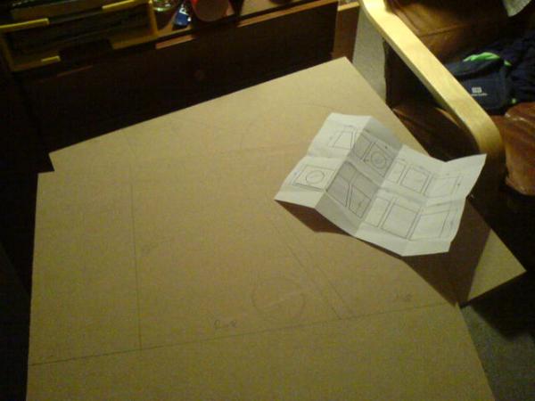

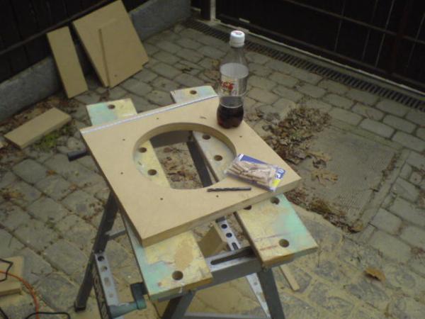

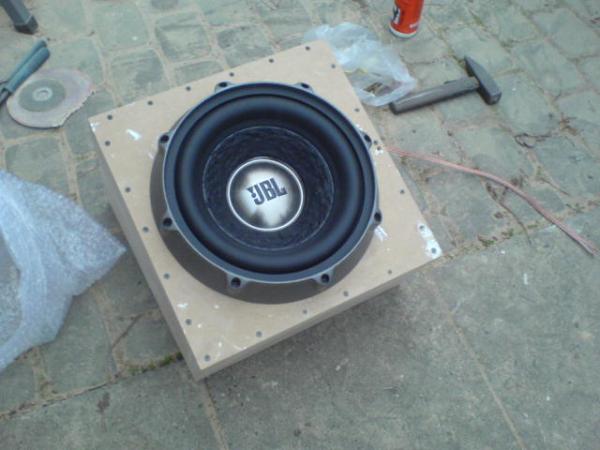

Příprava proběhla už v pátek večer... Uzavřená ozvučnice o objemu 21,24l pro JBL P1022e. Na papíře a pak tak trochu na deskách 25mm MDF.
foto k příspěvku  od kizdnoH

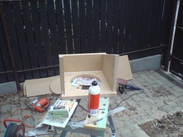

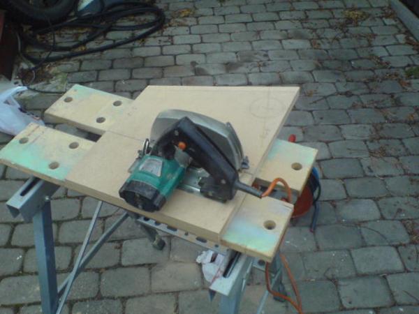

řezání

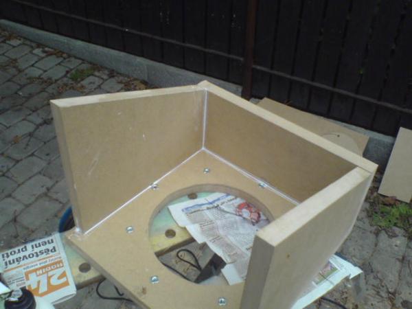

Bezpečnost práce především. ;)

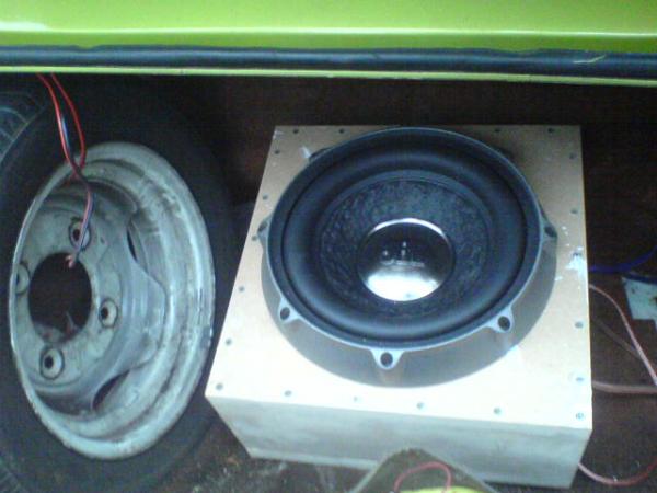

Malý quízíček... Copak je to za auto??? :-D
o 26.02.2007, 08:10 | FSAL
ze by trabos? :)
o 26.02.2007, 08:37 | Fridom
kizdnoH : Pak písni jak to hraje, bedna vypadá velmi dobře !
o 26.02.2007, 08:58 | kizdnoH
2 FSAL: Yes! máš u mě bezvýznamný leč velký +... ;)
o 26.02.2007, 09:00 | kizdnoH
2 Fridom: Zatim zahráváme... ;) Napíšu až pojede naplno... :-D Už se těšim...

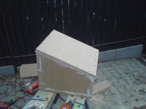

o 28.02.2007, 12:37 | deadmeat
jak si robil dieru do tej dosky pre woofer a vstup? priamociarkou?
o 28.02.2007, 13:47 | kizdnoH
jj přímočarkou... (26/02/2007 06:19 kizdnoH Vlevo vedle prodlužovačky...)
o 22.03.2007, 13:47 | kizdnoH

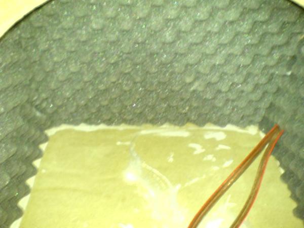

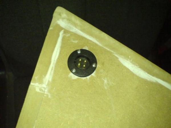

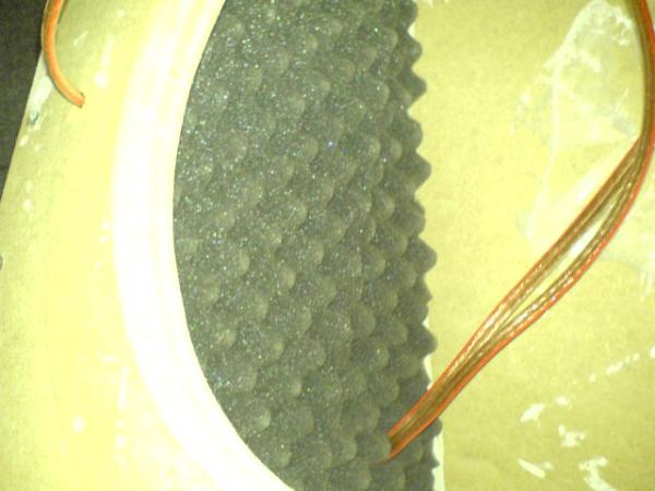

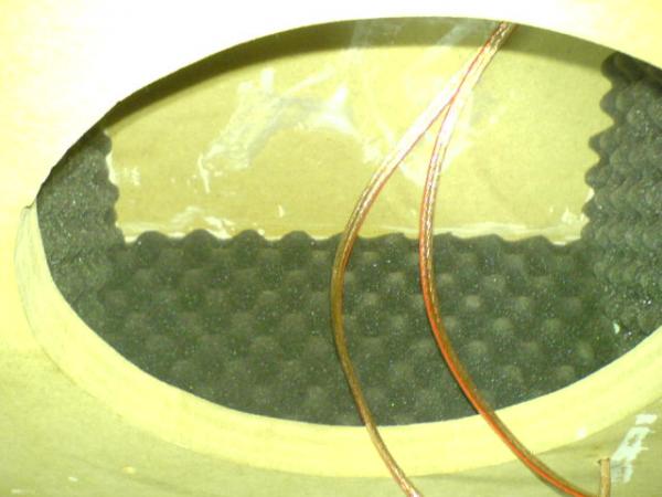

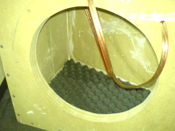

Tak jsem v úterý trochu pokračoval - tlumení a konektor...
