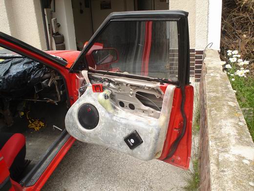

foto k příspěvku  od ivls

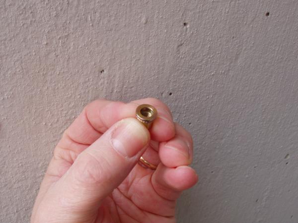

Jde to (roztáhnout) tak že do té matky dáš šroub a matku,vše v meníším rozměru a utahuješ,utahuješ a nýtovací matka se roztahuje,takle jsem to dělal já a pokud máš na druhé straně toho plechu kam to budeš nýtovat,tak na kleště bych dlabal a udělal to jak jsem ti to popisoval.Chytl jsem třema matkama doorboard o váze 10kg a v poho:-))
foto k příspěvku  od Jeffry.j
