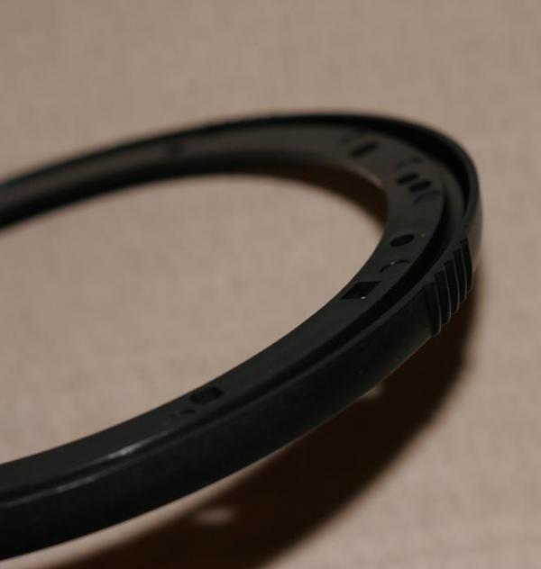

Zdravím...potřeboval bych poradit nejlíp od někoho kdo má golfíka 3 nebo se v tom vyzná. Koupil jsem nové bedny 165 mm ale ty mřížky od nich mi tam nepasují takže zatim to je nezakryté a chtěl bych s tim něco udělat ale nevim co bude nejlepší. Stačí koupit nějaký MDF kroužek v tomhle rozměru a dát ho do toho otvoru? Třeba takový? [ Link ]

Musíš ten kroužek přesně upravit na díru i reproduktor, nejlépe, tak aby nevyčníval z tapecáku, když to nalakuješ správnou barvou tak to bude vypadat Good. Při takhle slabým kroužku bych to asi řešil překližkou....

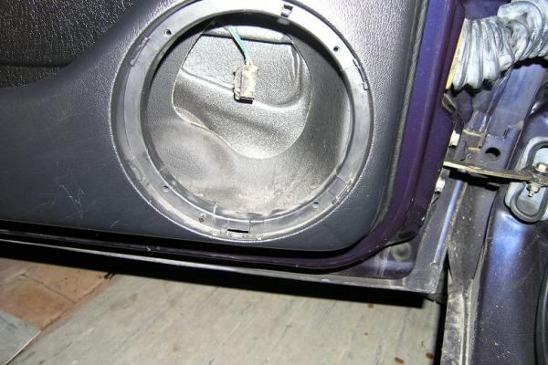

jen nevím jestli je to tak jak myslím správně...dát tam reprák a až na něj ten kroužek a přidělat mřížku...to je asi blbost protože ty mřížky mají taky takový kroužek do kterého se z jedné strany zasadí ten reprák a z druhé ta mřížka takže se mezi to asi nedá strčit ten dřevěný kroužek
Vypadá to takhle

to Bzuker: Rozebrat, vykuchat, vyčistit, zpevnit, vytlumit a dát kroužky. Pokud chceš, aby to pořádně zahrálo a ne a by jsi při basech slyšel drnčení tapecu o plech, tak bych radil tohle :))
