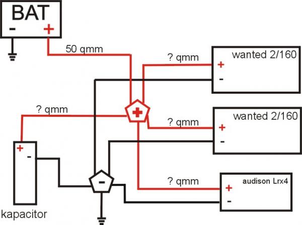

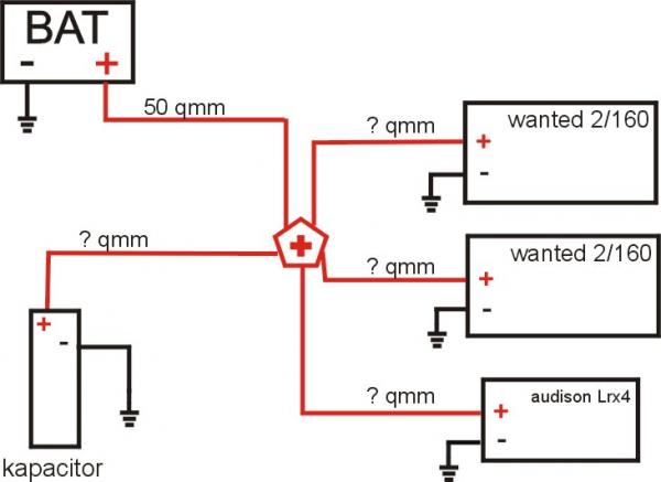

Prosim jak zapojit napajeni varianta 1 nebo 2 ?
A jak velky prurez kabelu pouzit od rozvodoveho bloku k zesilovacum? delka kabelu od rzvodoveho bloku bude max 1m...
Varianta 1:
foto k příspěvku  od Pechi

Varianta 2:
o 24.02.2007, 02:11 | kasos
varianta 1 a s tím jak silnej kabel tak 1qmm kabelu přenese 4A
o 24.02.2007, 11:17 | rossi.x
Spíš natáhni 3 extra kabely.

o 24.02.2007, 15:26 | Pechi
Budou tam 2 SWpohanene tema carpowerama.... tak ted nevim jak bych ten kap mel zapojit :(
takze k tem jednotlivejm zesikum by mel stacit 12qmm kabel, kdyz maji 240w rms (tzn proud kolem 40A)?
rossi.x: jako od baterky 3 solo kabely?
o 24.02.2007, 16:23 | cendler
Já teď nevím, ale neměl by být kapacitor ještě před tím pojistkovým blokem?

o 24.02.2007, 17:24 | Pechi
Goldies: to by se me to moc prodrazilo :) natahnu podle ty varianty 1...
Jen nevim jak zapojit ten kapacitor kdyz si rikal ze by mel bejt jen u zesiku ktery pohani SW...
mno a kdyz bych tam daval tenhle poj. blok tak uz mi vubec neni jasny kam bych zapojil kapactor... kdyz cendler rika pred ten poj. blok??
o 24.02.2007, 17:26 | rossi.x | Upraveno: 2007-02-24 17:27:49
Předpokládám že je budeš mít všechny v kufru. Jsou to kvalitní zesy, tak jim dopřej kvalitní krmení. Lepší je předimenzovat, než tahat tkaničky od bot. Padesátku nech pro wantedy a pro LRx natáhni samostatnej 35 qmm. Kapacitor ukliď do skříně. Já mám 3 plusový a kostřím na kastli :o)
o 24.02.2007, 22:36 | Pechi
budou tak nejak ruzne... nebudu mit zadni sedacky...
do skrine ten kapacitor uklizet nebudu vcera mi prisel teprve postou, proste se mi libi kdyz u ty muziky je :)
kvalitni to sou :) ale prijde mi zbytecny tahat kazdymu solo kabel... kdyz se to da vyresit rozvodnym blokem...
nehlede na to nemam zas tolik financi...
