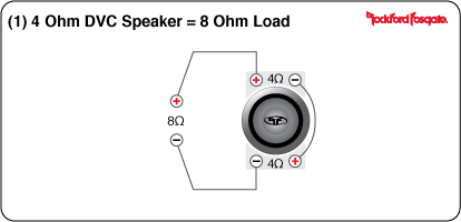

od Alla ..
doufam ze je to polopaticke :o)

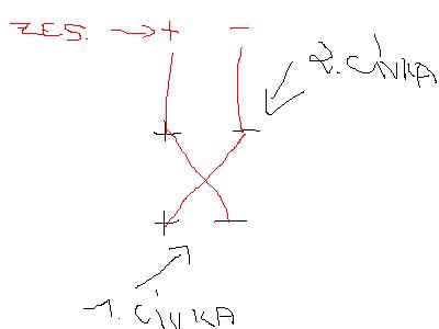

co jsem tedy udělal , když jsem zapojil jakoby paralelně spojil u wooferu 2x4Ohmy , jsem propojil z jendé kmitací cívky + s druhou civkou - a z první - na druhou + a na zesilovač jsem vytahl + i - z druhé cívky?
o 23.02.2007, 09:00 | Escudo
Nejsem si jistej jestli dostatečně chápu vysvětlení, ale podle toho co píšeš jsi poslal obě cívky proti sobě, protože se u paralelního zapojuje ++ a - - ( kdežto ty máš +/- a +/-)

pochopil jsem to takhle, tzn protiběh kmitacích cívek, čili error

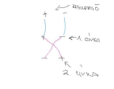

ja nevím, ale něco jsem nakreslil

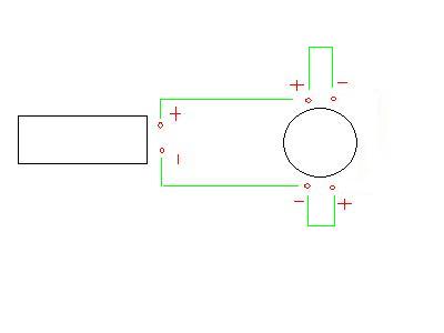

o 24.02.2007, 11:13 | rossi.x
série
foto k příspěvku  od rossi.x
o 24.02.2007, 11:14 | rossi.x
paralela
o 24.02.2007, 16:11 | dddd
prosím, prosím co to je za zapojení, to první i todle druhý nikdo neví??díky
foto k příspěvku  od dddd
o 24.02.2007, 16:57 | Stofi
dddd: to prvni je paskvil, druhej nacrtek je paralelni zapojeni. Z tech obrazku rossiho to proste nejde zapojit blbe...
o 24.02.2007, 17:06 | rossi.x
:-) jako Stofi, to první jsou piškvorky a to druhý paralela.
o 25.02.2007, 09:25 | dddd
a kdybych to zapojil jako paskvil co by se stalo?
o 26.02.2007, 07:24 | RadekFM
Membrana by se ani nehnula, protoze by civky tlacily proti sobe a shorely by velmi rychle.
