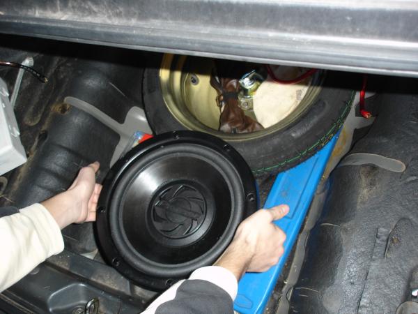

Zdravim hifici uvazuju ze hodim svyho freeair suba do takovyho volnyho mista vedle rezervy zajima me vas nazor jestli to bude vubec hrat popripade cim bych to mel vytlumit atd. diky za nazory a napady foto tu bude do peti minut

je to tento prostor.... vytlumíš to těma jehlánkama je to takovej molitan [ Link ]
spíš jestli by se ta mdfka měla nějak dokonale utěsnit?
foto k příspěvku  od kasos

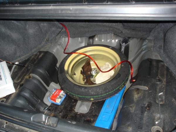

o 18.02.2007, 21:46 | kasos
tady ještě ten prostor rezervy
o 18.02.2007, 23:45 | Scream
jasne, freeair je do rezervy idelaní. akorat musi bejt poradne ukotvenej. ja dal na podlach 18mm mdf kterou sem prisrouboval skrz plech, cely to vylepil bitumenem a vatelínem a výsledek byl super.
o 19.02.2007, 13:37 | kasos
jak moc jsi snažil to utěsnit? bude tam dost fuků pod tou mdfkou nějaký lepidlo či nějakej tmel? co myslíš tím ukotvením?
díky
o 19.02.2007, 23:08 | Scream
mel sem to vzuchotěsný, s prufukama ti nepomuze ani svecena voda. tim ukotvenim myslim to, že pokud tam udeals nejaky vyklapění na panty kvuli rezerve asi to nebude moc super. vytesnil sem to jako tak, že to bylo pláclý na montážní pěně. taky ten basak budes muset pravdepodobne zvednout nahoru, ja kdyz sem ho dal normalne do desky, tak se magnetem pritahovat k rezerve, takze sem ho pomocí distančních kroužkůl zvedl asi o 6cm
o 20.02.2007, 09:15 | fuki
pokial neplanujes spravit konkretnu ozvucnicu pre basak napriklad z laminutu alebo MDF ale planujes tam nechat rezervu nad ktorou budes mat dosku a vyuzivat objem pod doskou a okolo rezervy tak to je jedno z najhorsich rieseni co sa tyka akustickej stranky. Hrat to ako tak bude ale je velky kompromis. V tvojom pripade by som radsej obetoval miesto z kufru a spravil vyberaci box.
