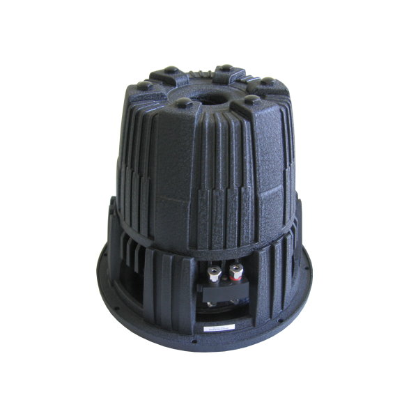

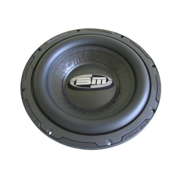

Ahoj, vim ze uz to tady bylo snad 1000x mozna i vickrat, ale potreboval bych poradit, jakou nejlepe postavit ozvucnici
pro:
BOSCHMANN AXZ-W10TPO
Max: 1500 W
RMS: 700 W
2 civkovy
rozmer : 250 mm
citlivost : 88 dB
Impedance: 2 x 4 Ohm
Pasmo rozsahu: 25 - 350 Hz
Fs: 27,59 Hz
Qts: 0,65
Qes: 0,72
Qms: 6,95
vaha 9,70 kg
Mockrat dekuji za radu a navrh, popripade i stavbu.
o 14.02.2007, 19:11 | Martinec7
tak to je on
foto k příspěvku  od Martinec7
o 14.02.2007, 19:12 | Martinec7
