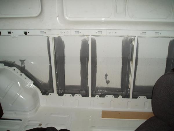

Jak a cim odhlucnim nekladovy prostot u dodavky?

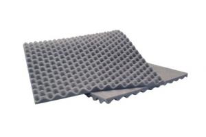

Molitan ?

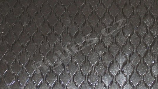

polep to timhle :
je to dobry tlumeni, ale hlavne ma jednu velkou vyhodu - po nahrati hodne zmekne a krasne kopiruje vsechny prolisy atd., jako je vidim na tve fotce
ten molitan tam nedavej, tim nicemu nepomuzes, akorat by ti to mohlo casem zplesnivet - mozna bys tim trosicku omezil hluk zvenci, ale nepatrne, vibracim bys nezabranil, na to potrebujes zvysit tloustku plechu jeho polepenim necim hutnejsim
foto k příspěvku  od prohifi.cz
