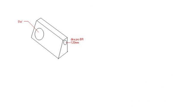

Mám kvůli místu ne zrovna ideální tvar ozvučnice (viz obr.) Objem je cca 50 l (výrobce udává 48l).Nehraje to jak by melo.Kdyz tam nedam BR (necham jen diru prumer 120mm) tak z toho jdou takový divný pazvuky.Nemá to hluboký bas ale spíš to tlačí hodně vzduchu ven a ten vzduch dela divny zvuky.Kdyz tam nasunu nátrubek co navrhuje výrobce tak se to hodne utlumí (nehraje) reprák má větší výchylku a zvuky z BR jdou skoro stejny jako kdyz tam neni..Blbe se to popisuje je to takový chrčení) Zkousel jsem víc bassreflexu ruzné delky, průměry ale porad bez výsledku.Ted jsem dal dovnitř do bedny přepážku a nemam tam BR čili jenom díru to se zdá zatim nejlepsi reseni ale porad to neni ono...Tak proto jsem chtěl ještě vyzkoušet štěrbinu.Reprák je sony XS-LD125P5....Už mě to vážně nabaví s tim pořád laborovat bez výsledku :-((

Pokud je Tvuj obrazek nakresleny ve spravnem pomeru k realite, chybu bych videl v umisteni bassreflexu. Ten ma nejlepsi ucinnost na predni nebo zadni stene. Rekl bych, ze proto to s tim doporucenym nehralo.

Fanas: Ja osobne bych v bedne stavajich proporci jako na Tvem obrazku dal repro na pravou bocnici a BR na levou naproti repro. Znamenalo by to ale postavit bednu znovu a znovu s nejistym vysledkem, ale vyssim potencialem pro pripadne ladeni a upravy.

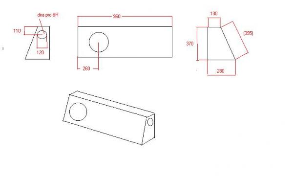

prochyq: Ted jsem tam mel BR podle výrobce průmer 65 mm (výrobce ma 63) a délka 225 mm...

ale tento rozměr BR je ocividně malý..Kdyz ho tam nasunu tak to skoro netlaci zadnej vzduch ven kdyz ho vyndam tam to funi podstatne vic...uz kreslim presne rozmery bedny

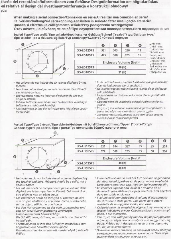

Tady jsou parametry od výrobce....

Vita_Megane: No uvidim nejdriv to zkusim v nevytlumený a pak to dystak dodatecne vytlumim...A kdyz výrobce doporucuje 28 l uzavrenou tak myslis ze nebude vadit kdyz udelam mensi jak 25 l?
o 09.02.2007, 11:54 | Vita_Megane
uzavrenku muzes udelat 20-30 litru a porad bude v norme

to Prady: no není to zas tak pravda, ty rozměry jsou jiné, pokud máž ozvučnici užší, popř. širší, a nebudeš to třeba moct dohnat na výšku (např. kvůli velikosti SW) tak štěrbina je delší, popř. kratší prostě musíš zachovat objem.. ne pokaždé se ti podaří udělat počáteční obsah štěrbiny stejný, jako je obsah bassreflexového nátrubku jde jen o ten objem..
je to podle vzorce objem válce (nátrubku) = objem kvádru (štěrbiny)
čili přesný vzorec 3,14 x R x R x D = V x Š x D
3,14 je známá zkrácená hodnota "pí"
R je poloměr nátrubku
D je délka nátrubku (nebo štěrbiny)
V je výška štěrbiny
Š je šířka štěrbiny
o 10.02.2007, 11:46 | CarMedia.cz
To Faňas: dosaď si hodnoty do vzorce, co jsem napsal o příspěvek výše, a uvidíš, že mu to takhle vyjít nemohlo, pokud to chceš na 10cm nátrubek, tak zákonitě musí být kratší, než je ten origo 63mm, prostě se ti musí shodovat v objemu jak dva nátrubky nebo nátrubek a štěrbina, atd.. :-)
Pokud to přepočítám podle originálu, tak bassreflexový nátrubek o průměru 10cm bude dlouhý jen 9cm..
o 10.02.2007, 13:11 | CarMedia.cz
už vím, jak přišel na ten rozměr 10x66, ale je to téměř utopie.. :-), Zkus tu variantu 10x9

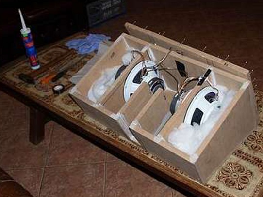

Jestli se mi podaří prodat reprák, tak půjdu do jiných sw...Chtěl bych udělat stejnou bednu jako je ta v nákresu, ale udělat uprostřed přepážku dát tam dva sw...Každá ozvučnice by měla objem cca 24l.Co by ste mě doporučili za SW?Aby hrál v uzavřence 24l..?
