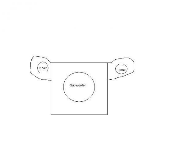

Chtěl bych se zeptat.
Pár dotazů níž se vyřešilo, že je více méně jedno jestli je čelní deska ozvučnice vložená, nebo je zvenku (tomu jste se přikláněli z praktických důvodů víc) a proto mám otázku. Řešil jsem jak ve svojí zástavbě předělat vedle ozvučnice koaxy. a napadlo mě, že bych tu čelní desku pro woofer udělal na boku s takovými laloky (viz obr) do kterých by dal ty koaxy. Myslíte že by to byl problém z nějakého důvodu? Pro představu jsem se pokusil načrtnout nákres. Na karji by ty laloky byly ještě případně podepřeny aby se to nemohlo klepat. Díky za odpovědi.

No, je to chujovina. Akustický zkrat.
A k čemu by jako ty koaxy měly sloužit? Takhle by ti řvaly jen od středních frekvencí výš a to ještě bůhví jak deformovaná charakteristika.
ty by měly být v kufru??

Jo, tady musim se Zdenym souhlasit. Vypadá to divně a pokud těm koaxům neuděláš ozvučnici, bude to i zbytečné...

Tak, tak. Musel bys jim zezadu nasadit belíky tak 6, 10, 15 l podle těch koaxů.

Jo zapoměl jsem napsat. Je to do kabria, bude to za sedačkama, takže to není nikde v kufru. Cele to bude zakraté laminátovým krytem, aby to bylo začištěné. A ozvučnici bych na ty koaxy kdyžtak udělal, i když jsme myslel, že nebude potřeba, když se dávají do plata tam tak není ozvučnice.

to sice jo, ale to plato odděluje dva prostory, kdežto takhle jak jsi to nakreslil - to jsou jen uši, který maj okolo sebe volno, takže to neodděluje přední stranu repra od zadní - akustickej zkrat, jak psal Zdeny.

v platě neni ozvučnice..ale prostor pred a za membranou je "rozdelenej"..teoreticky bys nemusel dělat ozvučnici ale lalok by musel byt nekonečně velikej :) a to se ti tam asi nevejde...

Psal jsem že to bude celé zakryte laminem. takže to bude jako kdyby to bylo v platě. to lamino mi zakryje celý zadek.
A jednalo se mi hlavně o to, zda je možné udělat takouvou ozvučnici. Tu ozvučničku pro koaxky bych mohl klidně dodělat.

bude to položené na sedače reproduktorem nahoru nebo reproduktorem na řidiče/směr/,?
o 09.02.2007, 07:55 | Tweety_xx
Bude to reproduktorem směrem k čelnímu sklu. Vzadu žádné sedačky nemám je to dvoumístné.
