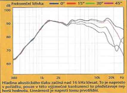

Teda myslim, že správná odpověď by vydala asi na celou knihu, ale zkusim to napsat ve zkratce. Začnu poslední otázkou - rozdíl mezi aktivní a pasivní výhybkou je ten, že aktivní se dává do signálové cesty mezi rádio a zesilovač a má svoje vlastní napájení, kdežto pasivní se dává až před reproduktory a nepotřebuje napájení. Dělící frekvenci si můžeš zvolit podle zatížitelnosti jednotlivejch repro a hlavně taky podle frekvenčních charakteristik. Když chceš vyšší zatížitelnost, volíš vyšší dělící frekvenci - třeba až 4kHz a když chceš trošku kvalitnější a vejškáč ti to dovolí, tak uděláš na 2,5 - 3kHz. Strmost je při 6db dostačující, ale vyžaduje kvalitní a sladěné reproduktory. V tomhle případě bych volil 12db.

jj dik.Je mi jasny,ze to chce daleko vic o tom vedet.Ale jeste pry zalezi na elektrickych vlastnostnech menice....Takze rikas ze ,kdyz ma vysokotonovy reproduktor frekvencni charku jak je na obrazku volil bys frekvenci kolem tech 3kHz jo? a jeste me zajima jestli jde poznat na zvuku jestli udelam dlici frkvenci bud 2,5kHz nebo 3kHz?

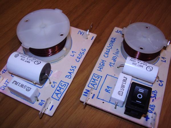

Mal som kombináciu HV 165 a HT20 od Hertzu. Boli to solo kupované reprá. Postaviť výhybky bola nutnosť, lebo žiadne iné k tomu neboli. Mám dlhoročné skúsenosti so stavbou boxov, ale spraviť slušnú výhybku nie je len tak. To na obrázku je výsledkom cca 100 hodín práce, v čom je návrh, výroba, posluch, opravy, dolaďovanie. A navyše som si musel postaviť náhradné ozvučnice o objeme 22 litrov, aby som aspon sčasti simuloval objem dverí v aute. Takže pustiť sa do toho môžeš, ale výsledok je tak 50/50. Ako písal Marty, je to celá veda...
