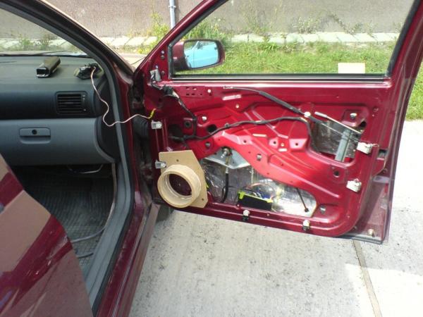

o 07.02.2007, 03:57 | audioves.cz
Do dveri v octavce dostanes temer vse. Origo uchyty jsou na 165mm. Idealni je origo uchyt vyztuzit nebo vymenit za MDF podlozku.
Maximalne muzes mit problem s ruzkem plechu ve dverich, ktery v 90% vadi. Ale vezmes flexu a uriznes :-).
foto k příspěvku  od audioves.cz

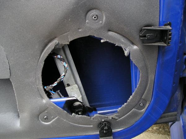

o 07.02.2007, 10:43 | durus
mne sa tiez nexelo upravovat dvere a riesil som to slim kompami,ale nakoniec to bola celkom zabava :)
foto k příspěvku  od durus

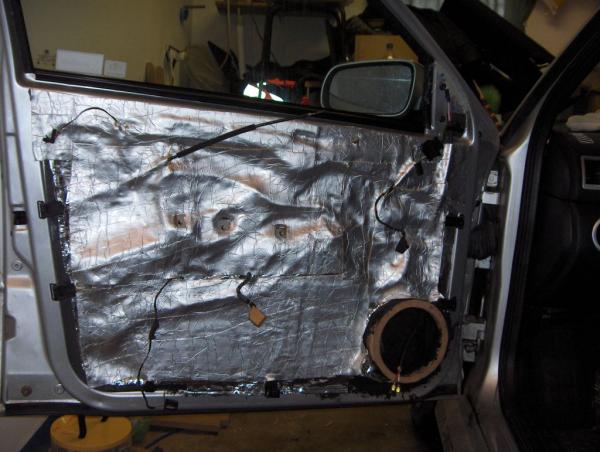

o 07.02.2007, 11:52 | Ricci
foto k příspěvku  od Ricci
