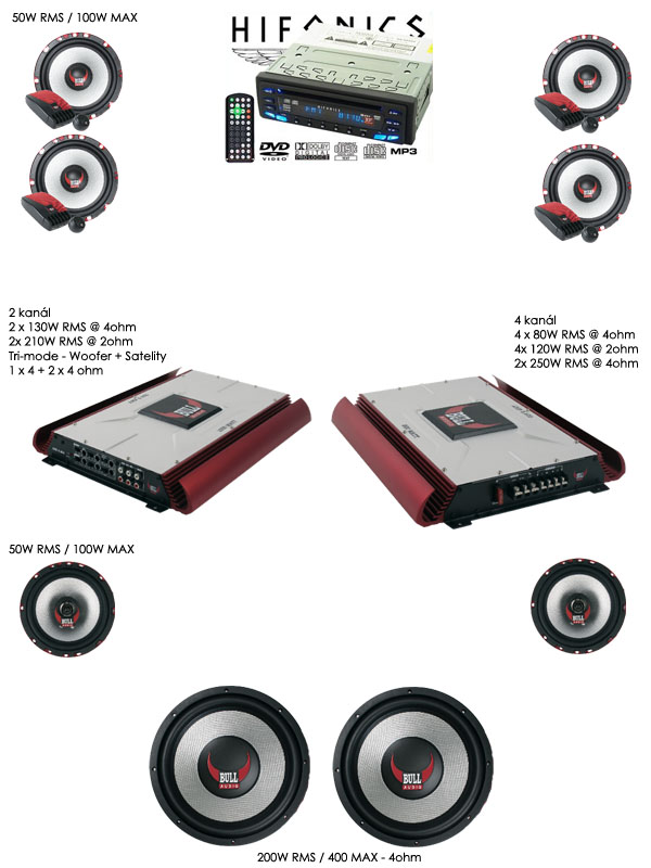

Řešim problém (zatim jen teoretické hladině)
Jak zapojit 2sady 16tek kompo 4ohm do dveří. Zesik je stabilní do 2ohm, data jsou v obrázku. Napadlo mě dát každej SW na jeden kanál 2kanálu a zbytek na 4kanál. Ted jde o to jak to tam zapojit... jestli předek zapojit na dva ohmy a jestli zadek můžu nechat na 4ohm
Nějak mě to vůbec nenapadá. Nebo prý existuje spešl výhybka která dokáže zapojit 2repro na 4ohm...
Díky moc za rady
o 04.02.2007, 18:33 | Prochy1551
foto k příspěvku  od Prochy1551

o 04.02.2007, 19:29 | Prochy1551
byla by to dobrá úchylárna.. ale dalo by se... ale ta kráva je prostě mazec

o 04.02.2007, 20:23 | Prochy1551
to už tady taky byly návrhy,ale chci to vyřešit při zachování značky....

o 06.02.2007, 22:48 | Prochy1551
Tak se to nakonec vyřešilo. Našli jsme celkem 4 varianty.
1) zapojit předek na 2ohmy
2) použít vyhybku pro Kick bass Rainbow - zapojení 2sad repro při zachování 4ohm na celou sestavu
3) jak řiká xxfavo, zadek na rádio a zbytek na 4kanál
4) funkční řešení,ale nevim, jestli to bdue to pravé ořechové - zapojit jeden pár předních na zesik a druhý na rádio - v tomhle případě je velká praktičnost že se dá celá sestava vypnout a předek hraje nezávisle.
