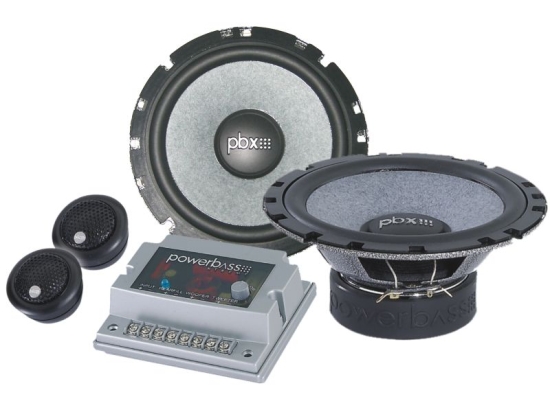

o 04.02.2007, 00:58 | audioves.cz
U vetsiny aut mas problem nacpat tam radio. Vyjimkou neni ani G3. Da to praci, dfakt je tam malo mista ale da se to tam narvat. Chce to hodne trpelivosti a snazit se tam co nejvice srovnat kabely.
Reproduktory tam jsou 165mm. Moznatzni hloubka je omezena plastovou kapsou, ten plast ale bez problemu muzes uriznout pak uz to tam vznikne spousta mista. Navic repro bude moc vice "dejchat".
V cee kolem 2tis uz fakt koupis slusny repra. Spousta lidi tady ma dneska Powerbassy a myslim, ze jsou spokojeni. I ja je doporucuju.
Jejich zakladni serie je Powerbass S-6C (2370,- postovne zdarma)
Nyni ale muzes koupit za super cenu serii Evolution.
Puvodni cena je 5370,-, nyni je muzes mit za 2970,- (postovne zdarma). Jsou o neco drazsi ale ver, ze rozdil ve zvuku stoji za daleko vic nez za 600,- (rozdil oproti S-6c)
technicke info:
Powerbass ES 6C
výkon RMS: 85 W
výkon MAX: 170 W
citlivost: 91 dB
velikost výškového reproduktoru: 25 mm
velikost: 165 mm
kmitočtový rozsah: 45 - 22000 Hz
výhybka: plnohodnotná výhybka
krycí mřížky v ceně: ano
membrána středobasu: papír
membrána výškového reproduktoru: hedvábí
foto k příspěvku  od audioves.cz

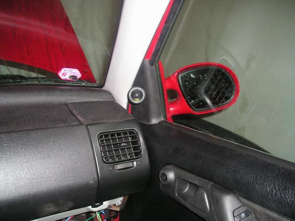

o 04.02.2007, 01:13 | audioves.cz
Jeste jsme zapomnel.
Origo repra 10cm v palubce odpoj a vyndej. Vejsky muzes pridelat napr. "jen" na trojuhelnicek u zrcatka (viz obrazek) a nebo bych je zalaminoval misto tech origo repraku v palubce.
Jeste k radiu: Pokud ti to tam vazne nepujde, tak sundej na pravy strane pod kaslikem plasty a budes za radio moc z boku sahnout rukou a kabely urovnat.
o 04.02.2007, 01:27 | koren
do G3 de radio fakt blbe.Opravdu srovnat kabely jak nejlip to pude.Ja si jeste kdysi pomoh sroubkem z boku.
kapsy ve dverich byly v poho - vlezly se tam spirity 16ky a ty nemaj zrovna malou montazni hloubku
vejsky sem nabastlil do puvodnich vejskacu.je to good reseni pokud se nasmerujou na zpetny zrcatko.ale chce to experimentovat podle danejch repraku

o 04.02.2007, 12:08 | audioves.cz
Bzuker:
Na pravo pod kaslikem mas plast. Je videt, ze je na ty fotce sundanej. Uz si to nepamatuju presne ale kdyz se sunda, tak se dalo rukou dostat k radiu a kabelum trochu pomoct.
