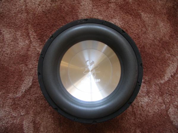

Je to 1000max 500RMS a nevim jestli tam ma prijit basreflex a jaky tvar nebo jestli tam ma prijit bludiste??? Prosim o radu.
foto k příspěvku  od ELmartyn
o 03.02.2007, 10:51 | ELmartyn
o 03.02.2007, 15:13 | audi ofil
uzavřena ozvučnice tak 25l ta je lepši na sq a basreflex kolem 50l tos k tomu nedostal manual? tam je to přesně jinak tvar si postav jakej chceš hlavně zachovej objem a vykon zesaku aspon 400 watt rms GZ so nenažranci
