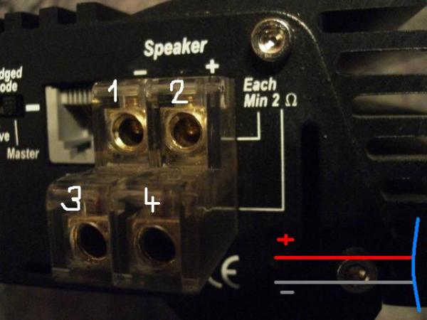

vysvetli mi schematycky nekdo UVEDENÍ monoblock zesiku do 2ohm,nebo do 1ohm VÝKONU?
o 03.02.2007, 03:11 | Pietro | Upraveno: 2007-02-03 03:15:24
Chci zapojit 2 wofre,kazdy o impendanci 1x4ohmy a co kam strcit-PLUS a MÍNUS od WOFRU do vystupu na zesiku aby slapal na 2ohm vykonu,nebo 1ohm :-D
Staci slabý popis k fotu... dik
foto k příspěvku  od Pietro

S dvěma 4Ohmovými sw zapojení do 1 Ohmu nevykouzlíš. Nezáleží až tak na zapojení, ale co k tomu připojuješ. Když máš například dva sw, nebo jeden s dvěma cívkami, máš dvě možnosti, zapojit sériově, nebo paralelně:
sériově: 4+4= 8 Ohms
paralelně: (4x4)/(4+4)= 2 Ohms
Předpokládám, že chceš větší výkon, takže zvolíš paralelní zapojení. A to je na tomto monobloku velmi lehké, tvůrci s tím vesměs u monobloků počítají a tak jsou tyto vstupy již paralelně spojeny. Tvým úkolem již tedy je jen:
Jeden sw zapojit plus na plus, mínus na mínus na vstupy 1 a 2. No a druhý sw plus na plus, mínus na mínus na vstupy 3 a 4.
Obdobně u jiného počtu sw, nebo jiné ohmáži sw... jinak řešilo se to tu určitě hodněkrát, jsou tu dva typy vyhledávačů (nahoře a ve sloupci vpravo), určitě přes ně najdeš ještě spoustu velmi užitečných věcí, na které je pak zbytečné se ptát poněkolikáté... enjoy

Jinak: na ten zesik budou zapojeny 2 Alpiny kazda 300W RMS 4ohm,no a ten zesik by mel dat do tych 2ohmu 750W RMS,tak jsem zvedavej...na kvalitu zvuku... :-D
