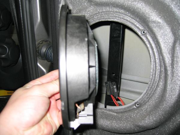

o 02.02.2007, 13:03 | AUTOHIFICENTRUM Liberec
písni mi do mailu nebo po ICQ...ted nedávno jsem měnil repra v Alhambře..a to je to samé...a jsou tam velmi nízké repráky...

o 02.02.2007, 21:43 | Lada362
takle nizky dela treba Infiniti ale ja to vyresil tim ze jsem mezi tapecak a plech dal MDF krouzek a pak repro a vesli se i klasiky
o 03.02.2007, 10:05 | clown
jj .. dopredu jsem taky daval 22MDFku, pod zadni 18mm :o))

o 03.02.2007, 22:51 | AUTOHIFICENTRUM Liberec
já tam právě měl místa tak max na 8mm MDFku...víc ani prd...
