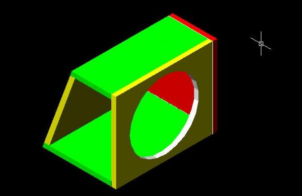

Budu delat zkosenou bednu, tudiz mi jde o to jak to nejlip poskladat. Jestli udelat zakladnu velkou a na ni nasroubovat boky, predek a zadek ... doufam ze to chapete :-) Dík za info

o 31.01.2007, 12:38 | Libor
Já to mám takhle: jen taková rychlovka v CADu

o 31.01.2007, 12:43 | Syrup
clown: podle All-a to delam celou dobu, zatim teda jenom propocty a vypocty. Kazdopadne mi s tim tenhle navod hodne pomohl.
Libor: no, presne tohle jsem myslel :-)
Spis jde o to, jestli je to v zasade jedno, jak to poskladam. Protoze se to stejne bude potahovat a nebude to videt.
o 31.01.2007, 12:48 | wattman
bocnice urcite dovnitr,jak pise clown.
Nejen kvuli pevnosti-kdyz by jsi pak delal otvor blize ke kraji-snadno zapomenes na ty srouby-co jdou z boku : ))
o 31.01.2007, 12:53 | Libor
já s pevností nemám problém, mám jen 45 litrů.Takhle mě to nařezal truhlář, takže je to poskládaný jak nábytek...:DDDD

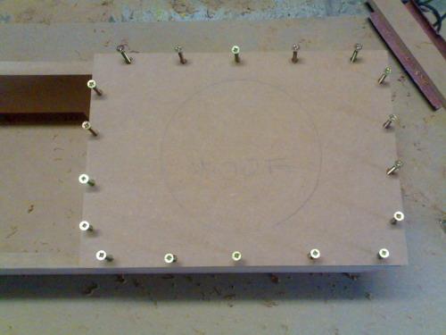

o 31.01.2007, 20:42 | jozamucha
a co takhle ? vsadit boky dovnitř ?

o 31.01.2007, 20:49 | Cenda
souhlas s Saskem (Allem), stavim stejne, z hlediska tuhosti.

o 01.02.2007, 09:34 | All
Protože počítám objem ze šikmých bočnic a jejich rozměrů vsazuju je dovnitř a ostatními stěnami je "obaluju". Všechno ostatní je jedno. Plocha spoje je stejně velká vždycky protože je daná tloušťkou materiálu. Jediná potíž může nastat při stavbě podle obrázku Jožky Mouchy. Pokud bude reprák blízko krajům mohou vruty šroubované zhora a zdola proti středu repráku zasáhnout do prostoru horního a dolního šroubu upevňujícího reprák. Když na tohle dám pozor je všechno ostatní jedno. Dám je prostě rovnoměrně mimo střed a je to. Objem bedny je zachován a spoje mají stejnou pevnost ať stavím jakkoliv. Pokud bednu dobře prošroubuju a do spojů před dotažením nacpu Patex jsou spoje velmi pevné i dokonale těsné.
Občas, když mám zrovna rozdělaný laminát, ještě tím sajrajtem vypatlám všechny vnitřní rohy bedny. Neexistuje aby někde podfoukla. Potíž jsou terminály. Většinou jsou dost slabé se slabými přípojnými kontakty (uvnitř). Když stavím bednu s drahým wooferem a extrémně mi na ní záleží tak po dohodě s klientem připojím přívodní kabel natvrdo. Vyvrtám trošku větší díru než je k protažení kabelu nezbytné. Až natáhnu drát vycpu díru kaší z pilin MDF a Patexu. Nechám kraje vycpávky mírně "pod úrovní terénu" a celé to přelaminuju. Blbé je to, že pro zachování nutného manipulačního prostoru musím nechat drát z bedny dost trčet. O potenciální kravál volným kabelem se postará slabá vrstva rouna. Na druhé straně je díky tomu woofer demontovatelný což je dobré ať už kvůli jeho potenciální výměně nebo experimentům s tlumící vrstvou. Ta kaše se dá dost dobře použít i k opravě drobných nepřesností řezu.
Jak říkám, jsem toho názoru, že způsob skládání je lhostejný za předpokladu, že bude zachována pevnost spojů, těsnost a objem bedny. Ono s těmi bočnicemi vsazovanými dovnitř je to pohodlnější. Z hlediska pevnosti to nemá význam.
