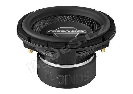

na dB drag nejsou špatné Carpowery Sonic, ale 600W na ně bude málo, na hraní ale akorát....

noo, tak to myslím že bys s tím sonicem dal určo víc a stojí nejakých 5k a nebo zkus Powerbasse třídy ES, ty by mohli taky zatlačit

jinak na SPL bych se taky trosicku vice priklanel k tomu sonicovi :
[ Link ] Parametry výrobku:
velikost: 300 mm
výkon RMS: 350 W
výkon MAX: 600 W
citlivost: 85 dB
montážní hloubka: 171 mm
váha: 15 kg
typ: reproduktor
impedance: 2 + 2 Ohm
ozvučnice v ceně: ne
Bral bych u nej hlavne jako hodne velkou vyhodou proti Hurricanovi jeho impedanci - prece jenom ta dvojcivka se da dat casem paralelne a monoblok do 1 ohmu a uz je ty stavy zase vice a dB jdou nahoru :-)
jinak kdybys chtel, muzu zaridit poslech toho sonica v praze u cloveka, kterymu jsem pocital bednu a jede mu na vortexovi ve felicii

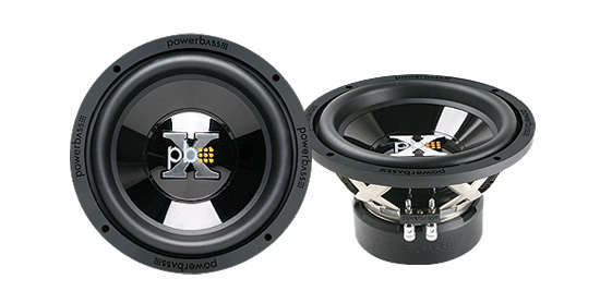

Ahoj, koukal jsem na parametry toho tvého zesíku a je stabilní do 2Ohmu na kanál, proto bych možná být tebou zvolil variantu dvou 10" wooferů o impedanci 4+4Ohmy. Můžu ti nabídnout dva tyto PowerBassy:
PB-XL10D
SPECIFIKACE:
• Power Handling Capacity (Peak) : 600W
• Power Handling Capacity (RMS) : 300W
• Nominal Impedancel : 4+4 ohm
• Voice Coil Size : 2"
• Frequency Response : 35Hz - 500Hz
• Sensitivity : 91dB/W/M
• Motor Structure : 140 oz
• Mounting Depth : 5.25"
akční koncová cena: 4170,- Kč
doklad a záruka samozřejmostí.
S touhle kombimací si pomůžeš a to o dost, bude super jak poslech, tak tlak..
