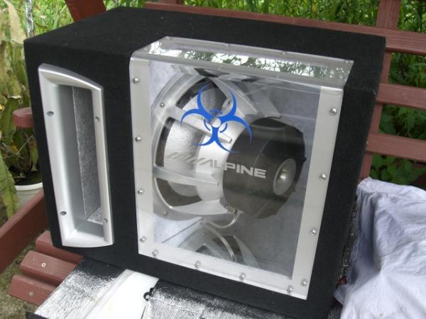

Tady je ta Alpina,chtel sem ji prodat,ale nejak o ni nemnel nikdo zajem.
Je v bandpas boxu,ktery byl puvodne urcen pro SPECTRONa 500Watt,uz na slabsim zesiku dokazala Alpina v tomhle boxu rozhybat paty dvere...
Nechtel bych ji odpalit,jako toho SPECTRONa...ups :-P

o 28.01.2007, 22:06 | bmw.525i
neodpálíš, neboj se
o 28.01.2007, 22:49 | kral007 (eXtrem-audio.cz) (M)
no vyndal bych ho z tohohle boxu a postavil jinej

kral007 ma nejspis pravdu,chce to novej box urcen presne pro tu Alpinu,jinak by mohlo pri vyssim vykonu dojik k mechanickymu poskozeni woferu,mam k ni nejaky manual,kde doporucuji uzavrety box 25 litru-kosem ven,mam i presny popis...ale v panelaku se to neda stavet :-(((

Vůbec nedoporučuju provozovat to SWR-ko v té stávající BP ozvučnici po Spektronu, kdo někdy počítal BandPass tak určitě ví proč.
SWR-ko hraje goood v uzavřený bedně a volba velikosti objemu pro uzavřenou bednu není tak kritická, jestli nemáš možnost postavit si bednu sám, tak ti tady na fóru určitě někdo vhodnou uzavřenou bednu o objemu 25 až 30 litrů nabídne.
Tu Alpinku bych předem vůbec neodepisoval, novej SW můžeš koupit vždycky.

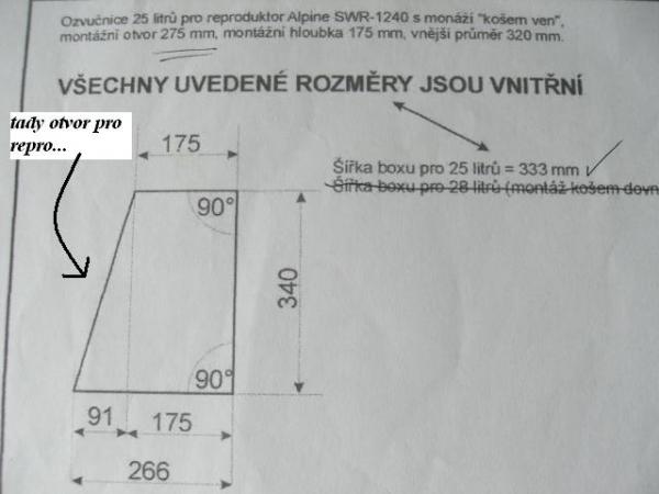

Dik -konny- :-D Na zakladu doporuceni od skusenejsich hifistu sem se rozhod pro stavbu novy bedny pro Alpinu 1240SWR.
Timto rozhodnutim bych chtel zaroven pozadat nekoho o stavbu bedny pro tenhle subwofr,jelikoz v bytu nemam prostor,nejlip z lokality Mlada Bol.
Taky chci podekovat za nabidky WOFERu,mozna se v nejblizsi dobe pro jeden z nich rozhodnu,pac bych rad vyuzil moznost zapojeni na 2-1ohm.
Prikladam parametry pro tu bednu. Pripadne nabídky muzete i mailem v nicku...
