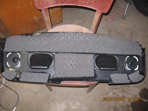

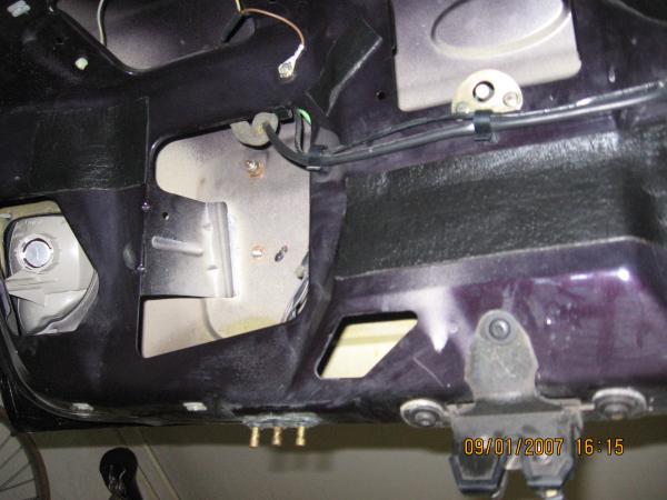

Tak jsem dal na radu zdejsich profesionalu a pate dvere vytlumil Braxem. Tak to zkouknete a sup sem s kritikou jestli to mam spravne.
Co se tyka ucinku tak dobry - jsem spokojen. Uz ty dvere nerachtaj. Bohuzel jsem tim odstartoval kolotoc tlumeni pac ted slysim rezonujici predni dvere.
Jinak teda patlani s tim bylo neuveritelny ale kazdopadne dekuju tem co mi tohle poradili - funguje to dobre.

před tlumením:
foto k příspěvku  od Hnata
o 27.01.2007, 22:12 | Hnata
po vytlumení

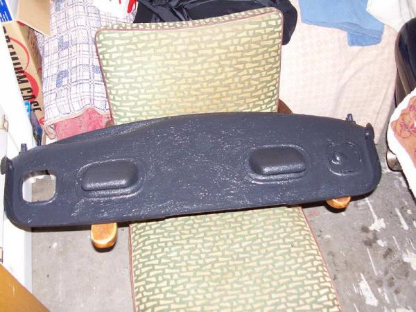

o 27.01.2007, 22:13 | Hnata

Jeee fordik :) prosim, muzes mi poslat par fotecek na mail. . . . Budu letos taky tlumit. Ot: ten plast je taky namatlanej? Origo je priserne drncici plast!

hoff: jj escort. Jake fotky by jsi si predstavoval? :-) mam prakticky jen tyhle - pak jen nejaky detail a fotky z vic uhlu ... nic zajimaveho. Ten plast je prave ze taky napatlanej - puvodne jsem ho tam nemel pac vibroval ale ted jsem ho napatlal tim braxem a parada ...

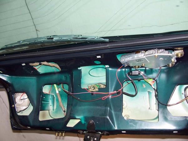

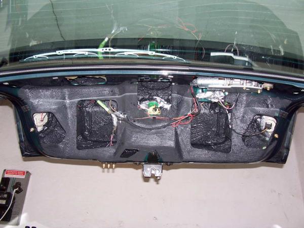

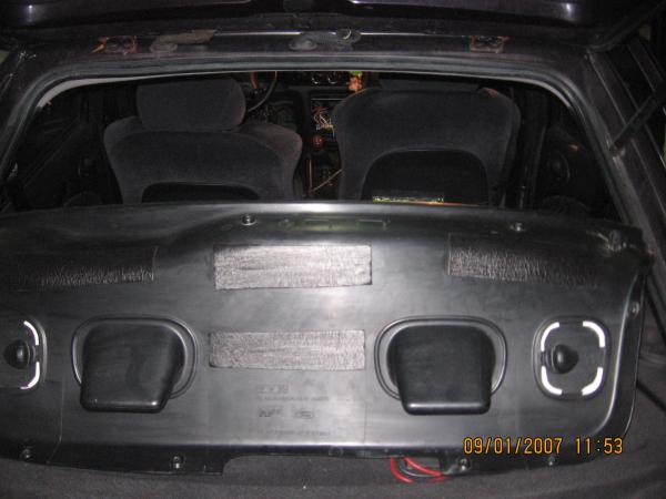

o 28.01.2007, 04:51 | wattman
Ja teda nevim,ale nedavno jsem zrovna tohle chrastitko delal a stacil mi jeden bitumenovy plat 20*50 a jedna pena-za 200kč materialu a rezonance jsou pryc:))).
foto k příspěvku  od wattman
o 28.01.2007, 04:52 | wattman

wattman: k tomuhle reseni cos udelal bych se ja nepriklonil - me by vadili ty prazdny nevyplneny mista - ono to bude taky zavisle na vykonu muziky - me proste ty dvere rachtaly uplne neskutecne - ted uz rachta jen nadskakujici sterac.
