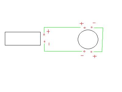

Prosím, mohl by mi někdo nakreslit schéma zapojení SW 2x2 Ohm, na zesilovač, který má 1x4 Ohmu.
o 27.01.2007, 14:35 | Escudo
promiň že nebudu kreslit... plus zesíku dáš na plus jedný cívky, z ní povedeš minus na plus druhý cívky no a z minusu druhý cívky povedeš na minus zesíku, bude to vlastně jeden okruh
o 27.01.2007, 14:41 | Escudo
no dobře, tak takhle
foto k příspěvku  od Escudo
o 27.01.2007, 14:42 | zipo
Konečně sem to pochopil, dík moc.
