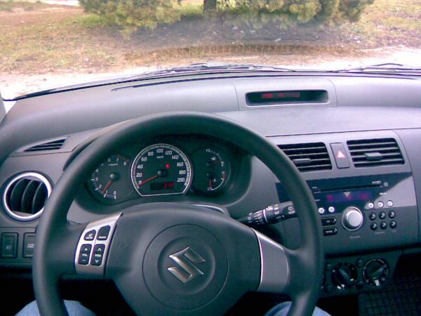

tady mas jak to vypada u me
jinak par info. Original radio je Panasonic, dle kamarada, ktery mi ho predelaval je velmi moderni a dobre zpracovane (co se tyce obvodu a soucastek) a ten jen tak neco nepochvali, ja ho mam upravene tak, ze je vyndanejkoncovej stupen a jsou tam udelane cincove vystupi.
velikost reproduktoru je 16,5 cm
v prednich dverich je pomerne mala montazni hloubka (mezi reproduktorem a stazenym oknem), proto tam sou reproduktory s malou montazni hloubkou.
v zadnich dverich je okno kratsi, takze se nestahuje az k reproduktorum a proto se tam vejdou s normalni montazni hloubkou.
ty reproduktory co tam mam jsou GZero a po vytlumeni me chvili hrali na to origo radio bez zesilovace a nebylo to spatny, oproti serii to byl nehoraznej rozdil, ted tam mam 4kanal a 2kanal oba HarmanKardon a je to jeste o dost lepsi.
