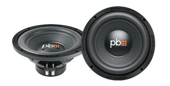

Ahoj, v této ozvučnici by ti mohl zahrát PowerBass PB-S12, potřebuje 42,5L a 10cm Bassreflex.. má 300W RMS a je teď v akci jen za 2670Kč.. Kdyby jsi měl zájem, tak se mi ozvi na ICQ 306011919, nebo na mail jiri.revilo@email.cz
foto k příspěvku  od CarMedia.cz
