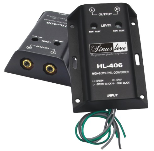

Chtěl jsem se zeptat,
mám autorádio kenwood kdc-w3534 který má pouze výstup iso, ale nemá cinch výstupy. Zesik mam 4x 150w, zapojit bych to chtel tak aby na nem bylo 2x 150 front a 300w subwoofer. Jenze nemuzu najit zadnej adapter na zapojeni zesilovace.
Když budu mít adaptér iso-cinch 2páry, kam zapojím REAR ?
Díky moc a jestli jste me v necem nepochopili aspon napiste, byl bych moc rad za jakoukoliv radu.
o 22.01.2007, 22:16 | martin924
A co použít zes s vysokoúrov. vstupy? Já to tak vyřešil a sem spokojenej :))
o 23.01.2007, 09:34 | SEKIN
Pokud ten jeho zesík ty vysokoúrovňový vstupy má, tak samozřejmě použít. Pokud ne, tak musí mít 2 high-low adaptery.
foto k příspěvku  od SEKIN
o 24.01.2007, 19:18 | martin924
nezbívá něž souhlasit.
o 24.01.2007, 21:23 | El-diablo
použij y kabely a zbytek si polad na zesu u subu neřešíš jestli je to předek nebo zadek signál
o 25.01.2007, 11:50 | SEKIN
>El-diablo - to by taky šlo, ale nebude moct z místa řidiče ovládat hlasitost wooferu (pokud ten zes. pro woofer nemá svůj dálkáč). Když vyvede dozadu dva páry signálovek tak bude moct aspoň Faderem ovládat hlasitost wooferu.
o 25.01.2007, 20:34 | El-diablo
Sekin souhlas ale stejně je to neštastný řešení stahovat to faderem
o 25.01.2007, 20:54 | SEKIN
jj, chce to jiný rádio.
