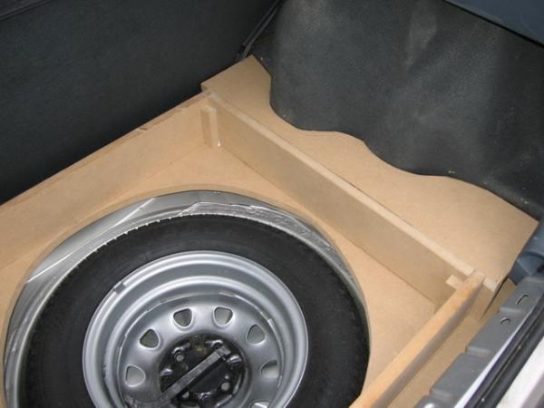

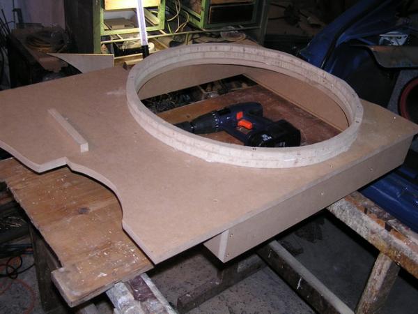

o 21.01.2007, 18:09 | homer01

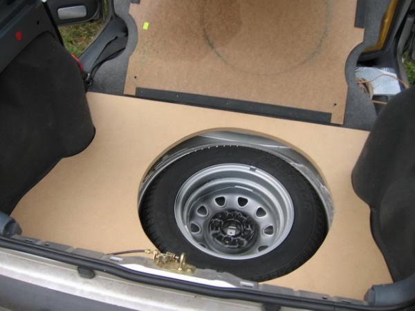

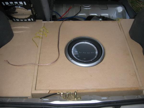

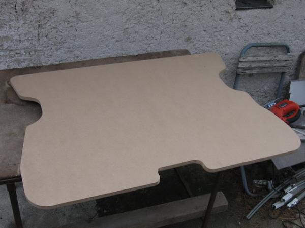

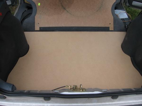

dovolil bych si ukázat pár fotek z mojí zatím 9ti hodinové práce :-)
foto k příspěvku  od homer01

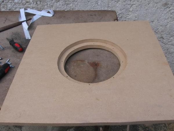

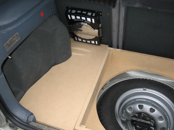

o 21.01.2007, 18:10 | homer01

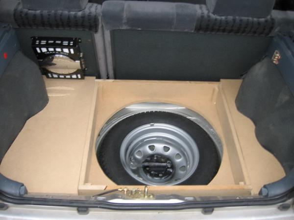

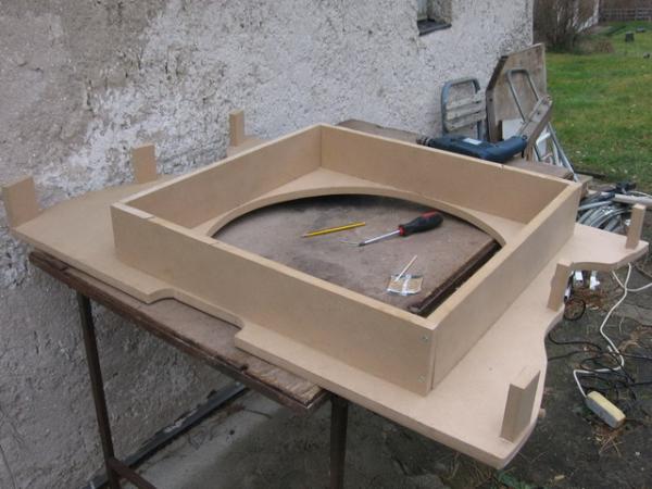

o 21.01.2007, 18:12 | homer01

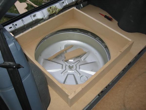

o 21.01.2007, 18:13 | homer01

o 21.01.2007, 18:19 | homer01
myslím že za 9 hodin to docela de :-)))
o 21.01.2007, 18:20 | mishan
dobrý, ale podle mě zbytěčně tlustá MDF, budeš zbytečně vozit moc kilo
o 21.01.2007, 18:21 | homer01
já myslím že 18mm není zas tak moc
o 21.01.2007, 18:28 | mishan | Upraveno: 2007-01-21 18:31:53
nee?? :-)))) se podívej kolik jí tam je a na bocích uplně zbytečná, myslím že jí tam bude min tak 20-25kg,což si myslím je uplně zbytěčná zátěž, já stavěl z 22ky i 25 samotný box, takže vím kolik ot váěí :-)), ale když to tak chceš,co už, já byhc to řešil měnší tlouštkou
o 21.01.2007, 18:32 | homer01
no a pak když tam naložíš nákup tak ti to rupne a nemáš nic:-) já to používám jako auto pro rodinu a v kufru bejvá třeba 6balíků sodovek a tak :-))
o 21.01.2007, 18:35 | hotdog
mishan má pravdu. ta váha je znát. po tom co jsem z feldy vyndal muziku na zimu tak mi klesla spotřeba skoro o litr
o 21.01.2007, 18:42 | mishan
homer01: jasně chápu tě, ale ikdybys to udělal s 12ky a vystužil to, tak se ti to nemůže propadnout ani náhodou, já mám 12ku a na ní bednu , která váží 30kg a uplně v pohodce, je to taky o tom jak to uděláš, víš ;-) pár vyztuh ti tu 18ku nahradí uplně v pohodce, no jak chceš, pak si ale nestěžuj, že ti felina nejede :-D ;-)
o 21.01.2007, 18:42 | homer01
ale jo to je jasny o to se nepru :-)
o 21.01.2007, 19:22 | prochyq
Me se to libi. Je tu videt kus poctivy prace :-).
o 21.01.2007, 19:26 | homer01
tů mishan : ale jo já ti věřím, ale tohle je moje první práce tak až to budu předělávat tak to třeba udělám podle tebe :-)
o 21.01.2007, 19:35 | soda
me se to libi. pekna, cista prace.
navic neprijde o uzitkovost. akorat bych popremyslel umistit toho traxe300 nalevo od basaku do MDF, nez na operadlo sedacky. az budes potrebovat vyhodit sedacky, tak pochopis, navic tim schovas kabelaz ;-)
o 21.01.2007, 19:38 | mishan
homer01: no hlavně at je to podle tebe, ne podle mě, já napsal jen svůj názor, ale na to žes to dělal poprvé, je to dobý, to jooo ;-)
o 21.01.2007, 19:49 | homer01
tů soda: neboj to se plánuje, tohle je jen hrubá stavba :-)
o 21.01.2007, 19:53 | texmur0
chválím ti pečlivou práci.
Já bych volil dno udělat z laminátu (otisk kufru auta) protože se tím na 99% využije místo a jen horní desku z MDF.S tou váhou je to pravda...
o 21.01.2007, 19:56 | homer01
jj vím že váha je váha, ale laminát neumím a já chtěl abych to splodil sám :-)
o 21.01.2007, 20:24 | texmur0
to je chválihodné. Neboj hrát to bude!
o 21.01.2007, 21:55 | soda
jenze kdyz to udelas z lamina, tak nebudes met u felicie kam dat rezervu. navic si tim moc nepomuzes.tohle reseni neni spatny z hlediska zachovani uzitne hodnoty auta. jeste bych tu prohluben vytlumil a mas dobrou ozvucnici (dle meho nazoru)

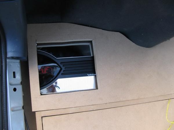

o 21.01.2007, 22:12 | prochyq
Kdyz na to koukam, tak me jeste napadlo: mas tu horni desku s reprakem po stranach utesnenou? Po stranach je videt milimetrova fuga. Kdyz to neutesnis, budes tam mit akustickej zkrat, zhorsi se Ti ucinnost a zmensi se celkova efektivni zatizitelnost toho subwooferu.
o 21.01.2007, 22:13 | Kapka (M)
akorat jsem nepochopil jak je řešena spodni deska toho boxu na SW...jestli to hraje volne do prostoru jak je rezerva tak je to spatne...nemas pevny objem ozvucnice...
o 22.01.2007, 06:14 | RadekFM
Jako koupelna
o 22.01.2007, 08:24 | homer01
psl sem ze je to zatim hruba stavba, samozrejmne je na rade jeste vytlumeni celzho kufru, utesneni ty desky, prave proto aby to tesnilo jak ma :-)
o 22.01.2007, 15:21 | Kapka (M) | Upraveno: 2007-01-22 15:21:43
nechci byt moudrej..ale pokud neuzavreš tu spodni MDF desku..a nechas to hrat do rezervy..nikdy nemas sanci to utesnit mezi plechem auta-podlahou a tou MDF...

o 22.01.2007, 17:48 | Kapka (M)
a jak spocitas objem te ozvucnice?i s tou rezervou....???

tu kapka: ja to nepocital, pocital to kamarad

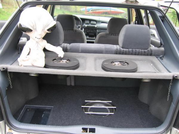

o 18.02.2007, 19:20 | homer01
male pokracovani :-)
o 18.02.2007, 19:21 | homer01
koberecek je zatim provizorni :-)

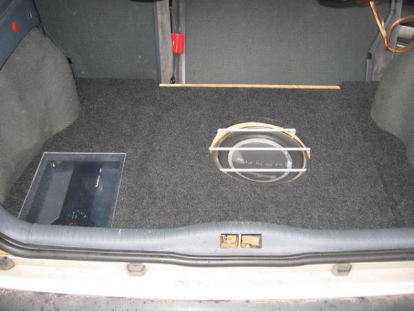

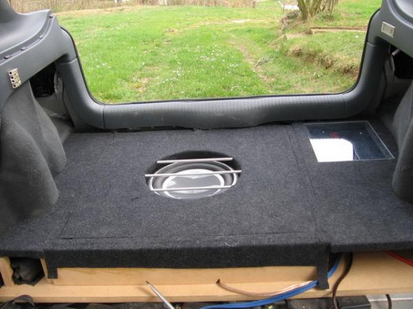

o 25.03.2007, 21:41 | homer01
tak sem o víkendu pokročil :-)

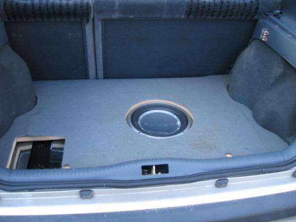

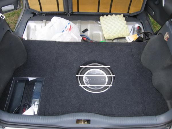

o 31.03.2007, 19:06 | homer01
tak po cca 25 hodinach je aspon po strance vzhledove hotovo:-) myslim ze na to ze je to moje prvni prace to neni spatny :-)
jinak vsechny foto tady [ Link ]
o 05.04.2007, 15:35 | Ladza
pěkný to se mi líbí. a máš tam i rezervu ? jestli jo tak jak ryhcle jde vyndat? kdyby tě stavili benga
o 05.04.2007, 22:02 | Pagoš
Ladza: Jak jako jak rychle?? :-)) Vyndat jde, tím bych končil diskuzi a pokud by jí chtěli vidět, měli by do konce šichty co dělat, víc jsem to nikdy neřešil a ukázat ji nikdy nechtěli :-)
o 06.04.2007, 07:32 | homer01
rezerva tam je, a vyndat de normalne:-) odklopis tu desku v ktery je SW a pod tim je rezerva, takze v podstate jko kdyby si mel sundat koberec co je v oroginalu nebo ho odklapet. Jen tohle je tezsi :-))
