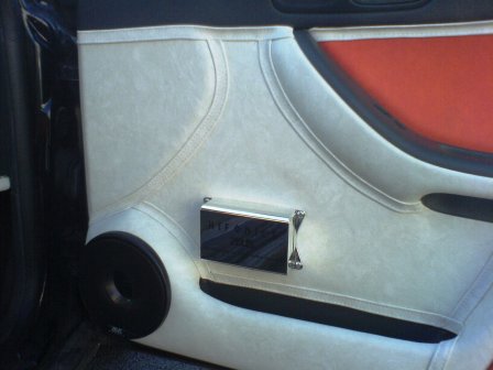

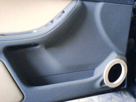

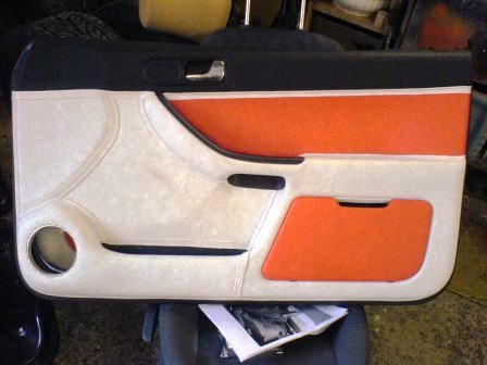

o 26.01.2007, 17:20 | ZRALOK
Ahoj, přesně jak píše passatak, tak jsem také nakoupil 13´ - HIFA, no a magnet je tak velikej, že se tam nevejde, takže nakonec doorborady, plus distanční koružky atd...
Pokud mohu radit a nechce se ti kutat tapec, tak mělké 13´ nebo 10´ velice dobré jsou do GZ, tuším CARACASS je mě v nabídce..
Také jsem nechtěl kutat tapce... no a nakonec jsem očalounil celou káru:-)
Jinak 1,8T super volba!! Není to upsorné TDI,ale ten pocit z jídzy, se s TDI nedá srovnat a ty 2liry benzínu navíc za to stojí!!:-)

Zdar, nebudu je předělavat na 16´ proč? ty 13´ hrajou jako 16´ , hrajou opravdu parádně! já už mám osazeno vyzkoušeno hotovo a jsem spokojenej! čeho chceš víc fotek? dveří?
