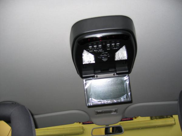

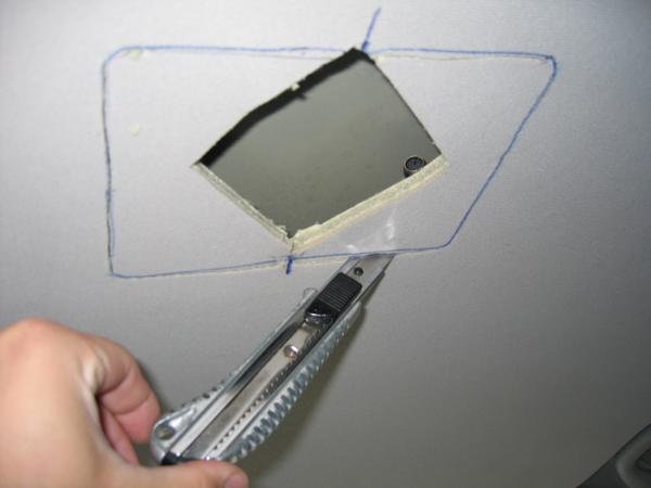

Montaz na vystuz spajajucu B stlpiky, ak ti ide o bezpecnost, tak jedina spravna moznost...

o 19.01.2007, 21:29 | kral007 (eXtrem-audio.cz) (M)
ricci: mas nejakej vetsi otvor na to ne? :-)))
o 19.01.2007, 21:41 | Ricci
Ten plech je len zaklad, je mensi ako plocha zakladne monitora, ktora sa nan prisrobuje, je to Ok,spolahni sa :-)))

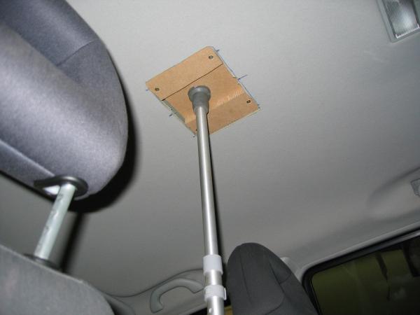

o 19.01.2007, 22:46 | kral007 (eXtrem-audio.cz) (M)
mas ho stejne zapadlej :-)
si to prorizl moc :-)

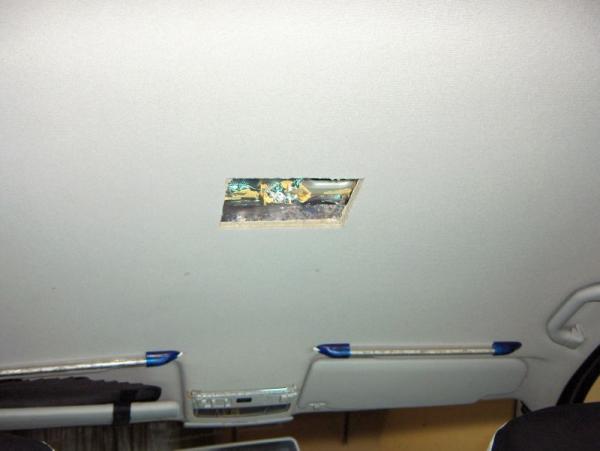

ja delam stropaky treba takhle:
a tak
taky tak
a takhle...

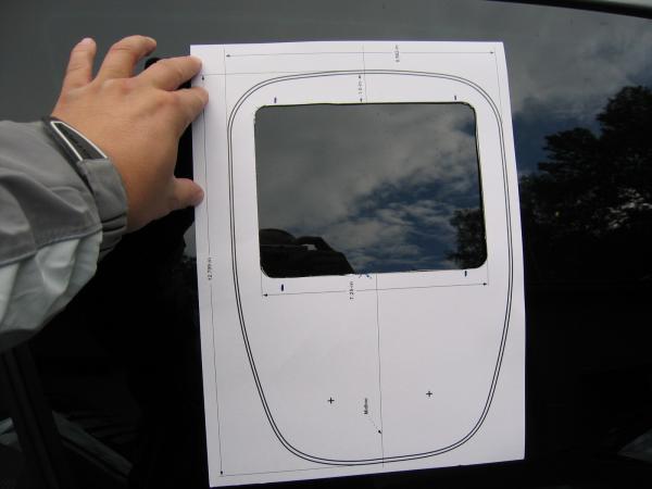

o 20.01.2007, 09:39 | AUTOHIFICENTRUM Liberec
foto k příspěvku  od AUTOHIFICENTRUM Liberec

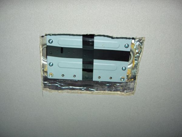

o 20.01.2007, 09:40 | AUTOHIFICENTRUM Liberec

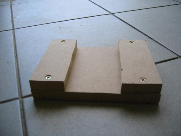

o 20.01.2007, 09:41 | AUTOHIFICENTRUM Liberec
trochu si pohrát s tlouštkou MDFky...

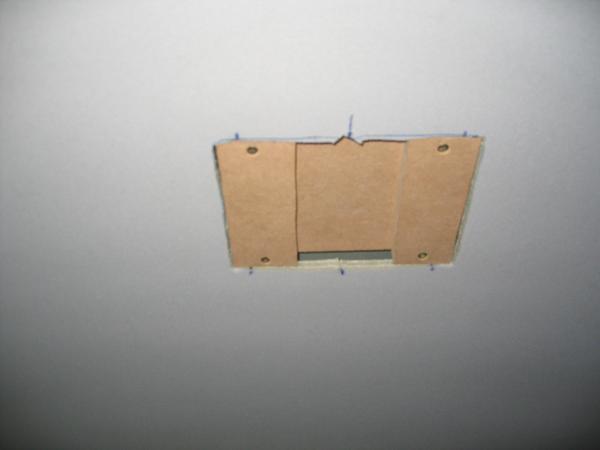

o 20.01.2007, 09:44 | AUTOHIFICENTRUM Liberec
vybrat to správné lepidlo.....a nalepit. Já nechám lepidlo působit a schnout celou noc....samozřejmě,že MDFka musí být řádně přitlačená ke střeše..

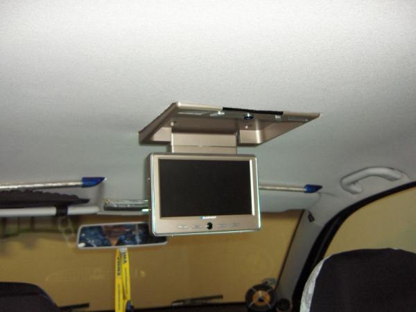

o 20.01.2007, 09:45 | AUTOHIFICENTRUM Liberec
přilepeno....
o 20.01.2007, 09:45 | AUTOHIFICENTRUM Liberec | Upraveno: 2007-01-20 09:48:23

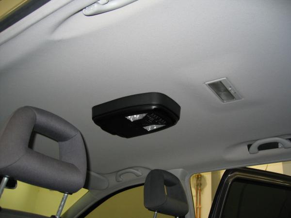

namontováno...

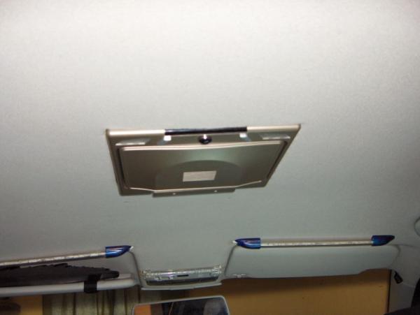

o 20.01.2007, 10:46 | Ricci
Vtipalkovia, vy ste nepochopili zakladnu vec a sice to, ze ja som ho zapadnuty tam potreboval mat,aby ho nebolo vidiet! Jasne? :-)
Takto ho absolutne nevidite zvonka,az ked sda vyklopi, nepotrebujem robit reklamu pre zlodejov...
o 20.01.2007, 10:51 | Ricci
Islo mi o to,aby to bolo co najmensie a netrcalo to zo strechy ako gule na bykovi,preto som dal prec zo zakladne monitora komplet obrubu a cely monitor zapustil do strechy...
foto k příspěvku  od Ricci

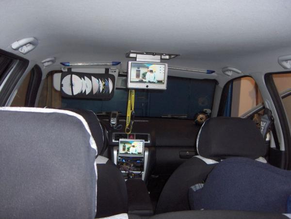

o 22.01.2007, 12:56 | AUTOHIFICENTRUM Liberec
Petura: stropák je pro zadní řadu sedadel...nevím jestli by jsi byl takový střelec a za jízdy se koukal na stropák..kdyby byl vepředu...
Pro přední židle je v tom autě toto:
o 22.01.2007, 15:31 | Ricci
Tak tak, vpredu sa pozera na iny monitor,stropaky su vzdy pre vzadu sediacich, pripadne leziacich :-)
