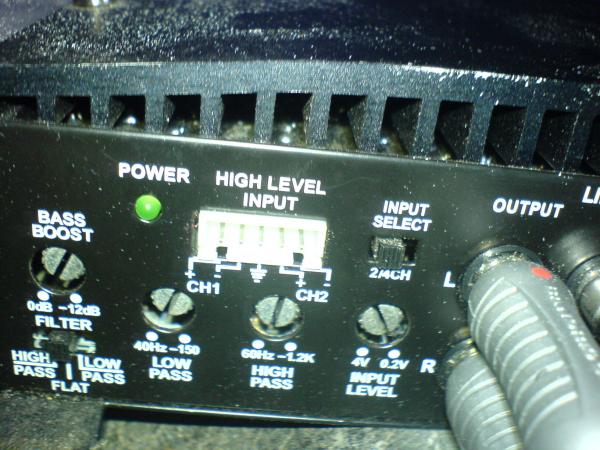

zdravim poteřboval bych radu jak zapojit zes na high level input .. vemu klasicky +- z každy strany k reprakum a co ta kostra uprostřed ? ukostřim na kastly nebo kam? dělal to někdo? a dala by se sehnat tadle zastrčka? je to a crunch mbx 480 back maxx

Zkus tady, nebo podobný:
Případně si ho uprav, chce to jen změřit rozteče. Pro připojení pak použij každopádně kabel se stíněním. Vezmi nějaký levnější 4 cinch, odstříhej koncovky a napájej na nové.

Jo můžeš taky zkusit konektory ze starého počítačového zdroje...

Jo, a ptal ses na kostru? No ty nevíš, kde má autorádio kostru? :-)

Z toho obrazku na ten konektor neni moc videt, ale mohl by si zkusit www.gme.cz nebo www.pselectronic.cz typ NSG25-5 nebo NSGK25-5. Ale nevim, jestli je to presne on. Zkus zmerit roztec pinu, NSG ma 2,54mm.
