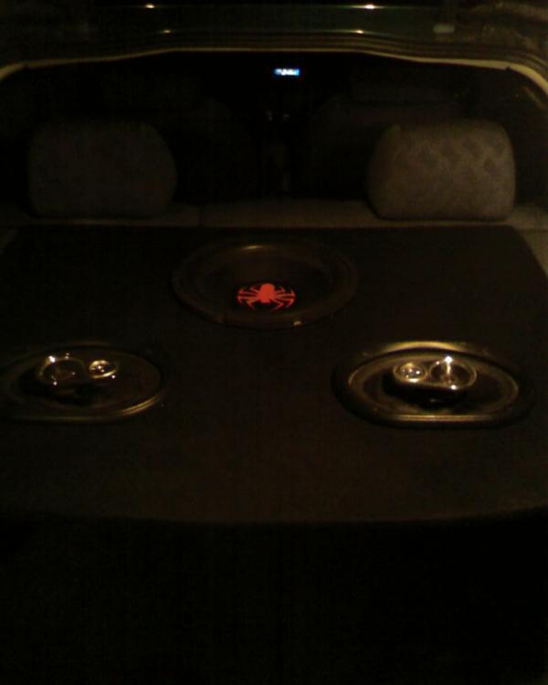

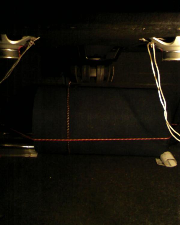

o 14.01.2007, 18:31 | foxos
tak už to mam sepsaný radio je Sony cdx F5500,předek komponenty Impulse comp 6.5 400W,vzadu v platě ovali blaupunkt GTw 693,subeoofer v platě je w-pider xp-12x a tuba v kterej je pioneer nevim označení ale má 500W,zesík vzadu je silver rave ds9 452 e na ty komponenty mám nějakej slabej za litr.Dal jsem sem foto jak to vypadá ale neni to extra vidět

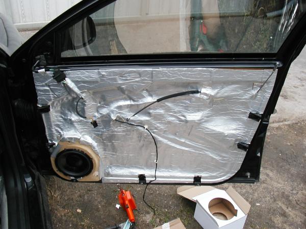

no urcite vytlumit predni dvere...a udelat z MDF podložky pod ty stredobasaky...
urcite vyndej ten SW z toho plata a udelej mu spocitanou bednu...

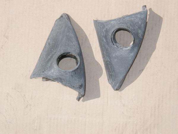

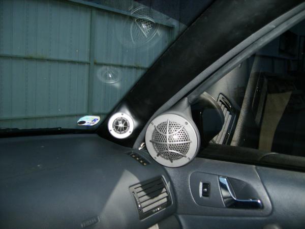

o 17.01.2007, 08:33 | Kapka (M)
vyšky dej do trojuhelničku zrcatek..udelj to z laminatu..prace na cca hodku...

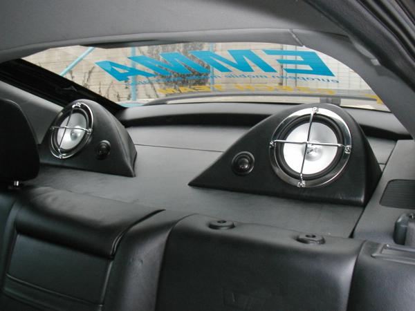

o 17.01.2007, 08:39 | Kapka (M)
no a zadni plato treba takhle...zaklad z MDF aby se ti neprovešovalo...pak treba laminat...
jinak tohle plato ted prodavam...je to komplet osazene timto [ Link ] ...plato je potažene cernou koženkou...

Nejdříve bych opravdu udělal pořádně instalaci, když vidím ty liány, tak mě jímá hrůza.
Druhá věc je ta, že my přijde nesmyslné mít nějaký (bůhví jestli freeairový) basák v platě a ještě tubu v kufru. Je to plýtvání výkonem zesíku a efekt je menší než nulový.
Rozhodně bych zachoval rádio, je to vyšší model od Sonky, takže proč ne. Přední kompa určitě taky dobrá volba, zadní ovály lehce s výhradou, ale klidně bych je zachoval, pokud hrají dobře a jsou nepoškozené. A zbytek bych asi zkusil prodat a za utržené peníze vytlumit přední dveře (pokud už nemáš), vyřešit pořádně napájení a koupit zesik s jednou bednou. Přední kompa i zadní ovály bych při nedostatku financí napájel rádiem, pokud se finance najdou, tak buď jeden šestikanál nebo čtyřkanál a dvoukanál.

o 18.01.2007, 14:52 | foxos
pro kapku hele já ale z laminátem neumim ale ty jsi ty trojůhelníky udělal pěkně kolik by jsi za ně chtěl??
o 19.01.2007, 08:52 | Kapka (M)
2 Foxos: kdysi jsem je tady prodaval...ja už to mam ted zase trosku predelane...ale jinak je to prace fakt na hodku cisteho casu...zkus si tady na foru vyhledat nejake prispevky o vyrobe tehle domecku...bylo tady toho spousty navodu i s fotkama..
