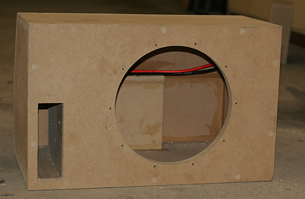

o 10.01.2007, 15:54 | prohifi.cz
tady vidis sterbinu - jednu jeji stenu tvori primo stena boxu, vzadu se lame pri 90 stupnich
