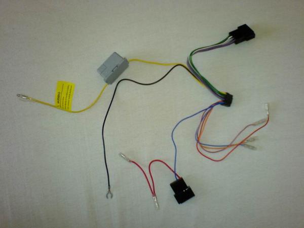

ahoj.
poradi niekto ako to mam zapojit (redukcia A9812). viem na co ktory kabel je,len neviem preco zlty a cierny nie su zapojene do iso konektora,ale len tak vyvedene von a akym sposobom ich mam zapojit. hlavne zlty.
vdaka.

o 06.01.2007, 13:00 | soda
rekl bych, ze cerny primo na zem (kostru automobilu)
zluty primo na +12V palubni site automobilu
napajeci ISO kostka (na obrazku ta dole) obsahuje modry a cerveny. cerveny si myslim, ze ma byt propojeny s cervenym vodicem vedouci do spolecneho konektoru co vede do autoradia je to spinani klickem
modry je remote tj. objevi se na nem +12V pri zapnuti radia
o 06.01.2007, 13:50 | durus
zem volade dam,to by nemal byt problem,
len kam alebo ako pripojit ten zlty.
o 06.01.2007, 15:59 | soda
zluty primo na +12V baterie tzn. bud natahnout primo od baterie (asi nejlepsi mozne) (k baterce dat pojistku!) a nebo nekde z palubni site napr. zapalovac, pojistkova skrin apod. kluci tady maji 9812 tak ti treba nekdo poradi, jak to maji resene
o 06.01.2007, 17:15 | durus
vdaka.presne o to mi ide. odkial potiahnut tych trvalych 12V.
ako hovoris, najlepsie nex napise niekto,kto to zapajal.

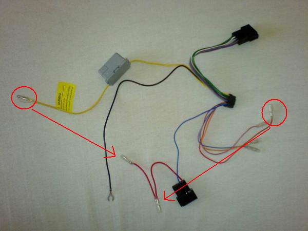

o 06.01.2007, 21:01 | Prochy1551 | Upraveno: 2007-01-06 21:03:18
No pokud máš na přívodu v Iso stálejch +12V tak můžeš spojit žlutej rovnou s červeným....
Takhle nejjednodušší jak to zapojit,ale jen poklud to nemáš spínaný přes klíček... jinak holt jako ostatní

o 07.01.2007, 17:13 | Chips
Prochy ma pravdu!!
o 08.01.2007, 12:49 | durus
na privode v ISO mam stalych 12V na zltom,ktory na tej redukcii nie je zapojeny do ISO konektora, takze nan priletujem pin a napichnem ho do toho konektora. a tak isto aj cierny a bude po probleme dufam.
