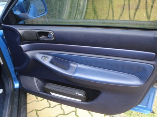

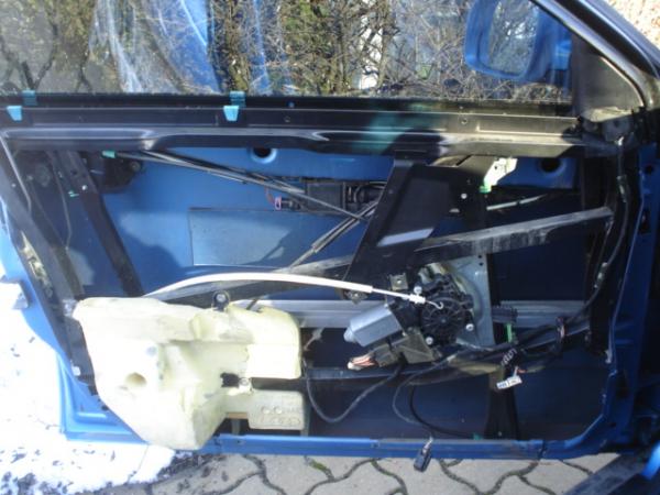

dvě věci: auto A4 2.8Q avant, šílené dbeře co s nima? jak tam dostat
16,5 středobas? jak to tlumit? jak to uzavřít?

Hlavně mě trápí ty dveře. Nevím jestli je uzavřít (nějak) nebo to nechat do tapecu a pořádně zpevnit a hrát na celý objem, nebo třeba udělat uzavřenou ozvučnici bez objemu dveří?????

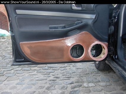

o 05.01.2007, 09:23 | tommas
jeste jsem nasel toto
foto k příspěvku  od tommas
o 05.01.2007, 09:42 | Pavel02
tommas to jsou přesně ty dveře.
o 05.01.2007, 10:09 | Cenda
co tam bude za kompa? Pokud by podle TS vysla nejaka zajimava velikost ozvucnice, bylo by jednodussi/lepsi ji tam udelat, nez uzavirat cely dvere. Pripadne bordy.
o 05.01.2007, 10:18 | gigo
tommas: super, přesně takhle nějak jsem si to představoval... jen to ještě ze zadu uzavřít, získat objem něco kolem 12 litrů. a bude tam jen jedno repro DLS MS6...
o 05.01.2007, 10:20 | tommas
Souhlas s Cendou, udelat uzavrenku... taky se na to priste chystam...
