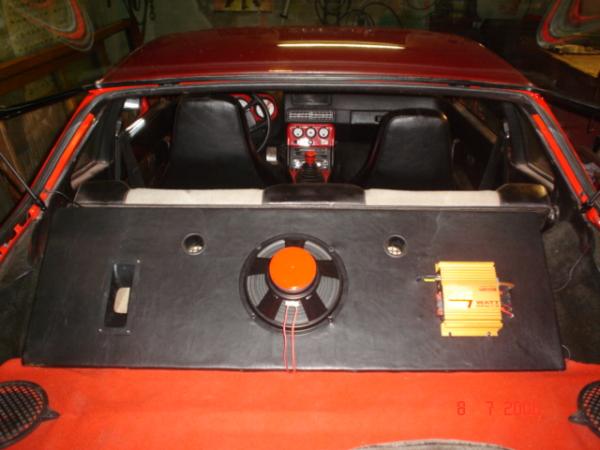

když už se tu vbavíme o ozvučnicích,..... Kam je lepší směřovat SW - přímo vzhůru nebo šikmo dozadu (do kufru) ?
foto k příspěvku  od martin924

Ta "zástavba" je už minulostí, to je jen proto, abyste si dovedli představit ten minikufr :)) o rozměrech š/h/v 120/50/26.

To martin924: co se týče směrování SW - to je tak trochu alchymistická otázka. Když bych to bral čistě teoreticky, tak nízké tóny, které jdou ze SW mají všesměrovou charakteristiku, takže není třeba (na rozdíl třeba od vejškáče) směrovat repro na posluchače (proto třeba u domácího kina může bejt SW v samostatným boxu "někde vedle"). Praxe ale je taková, že dochází k různým odrazům zvuku v prostoru, takže se ti může stát, že třeba v místě řidiče bude zvuk OK, ale na místě spolujezdce už ti může brnět hlava (ikdyž to asi ne, spíš je rozdíl třeba někde v rozích prostoru). Takže co z toho vyplývá - v zásadě není problém ve směrování SW kamkoliv, teorie se ale v akustice někdy liší od praxe, takže v praxi by bylo ideální to otestovat. Ale komu by se chtěly dělat různý boxy jen kvůli testům, že:) Takže to udělej jak uznáš za vhodný a svojí energii směruj spíš na kvalitu provedení a stabilitu celýho boxu ;) Jinak by mě zajímalo - jak velkej bude ten box, že ti pobere litráž 2x12" SW? Podle tý fotky to tam vypadá na docela pidi prostor... Nebyl by lepší radši 2x dražší kvalitní 12" s dostatečnou výkonovou předimenzovaností?

sopta: Ty repro byly dárky a docela se mi líbí výkon max600W rms300W. ten box zabere cca 85% kufru a objem cca 110l . Dle výrobce potřebuje repro 36l v uzavřené a 52 v Bassreflexu (pokud si to pamatuju - nemám tu papíry u sebe).
