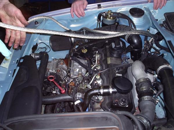

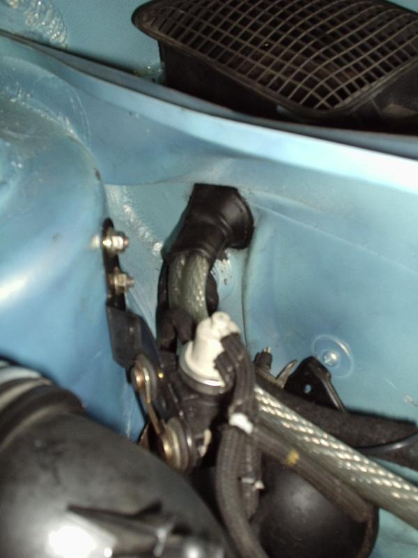

Zdravim, potreboval bych poradit kudy ve dvojkovym golfu rv.89, 5ti dver, tahnout napajeci kabely od baterky? pujde plus i minus az do kufru a pujde tam 35ka prosim o nejakou radu, nebo nejlip foto! jde mi hlavne kudy to dostat od motoru do auta.. zbytek uz poresim.. joo a jeste kolik metru bude stacit? dik moc hoj.
o 03.01.2007, 00:00 | JR
foto k příspěvku  od JR
o 03.01.2007, 00:03 | JR

jsou tam pruchody jak na to delany, alespon ja tedy mam. Napriklad kdyz oddelas nadrzku na chladici kapalinu, tak uvidis nekolik der jak vedou do prostoru k pedalum. Jsou tam zaslepky, ty jdou provrtat a jako nouzovku pouzit proti prodreni, ale doporucuji napriklad z gumy, nebo z neceho takovyho vyrobit kolecko a tim teprve vest kabel, protoze ten plech neni zrovna tupej a mohla by se Ti prodrit izolace na kabelu.
