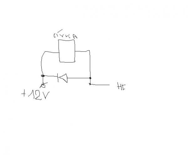

treba
[ Link ] =
mute z radia jsem napsal blbe,musi to byt z HF sady to ztlumovani....
tedy jeden jeden vyvod civky das na plus 12V a druhy na vyvod mute z HF,kde se objevuje pri hovoru minus....a je to a dej jeste na civku obracene diodu a je to....

Diodu - kvuli cemu a jakou?
o 04.01.2007, 05:15 | ACEMajky
Obracene diodu aby do toho minusu nesel proud?
Mozna se ptam blbe, teorii trochu ovladam, ale co presne pouzit uz je problem :)
o 04.01.2007, 05:17 | ACEMajky
CTS - proc radio rucne, kdyz das pridavny repracek, tak na zapojeni funkce mute to prece nema vliv, tu pouzit muzes.....
o 04.01.2007, 09:17 | Pavel 528
dioda se dava paralelne k civce kvuli zpetnemu proudu z civky,kdyz odpojis napeti
o 04.01.2007, 13:57 | ACEMajky
Aha, tak to jsem netusil, diky, jeste jedna otazecka, napis mi nejaky parametry ktery by ta dioda mela mit, staci ze bude na 12V a vice.... - tohle uz de mimo me
o 04.01.2007, 14:36 | Pavel 528
treba
1N4001 proste skoro jakakoliv... KY132 atd
