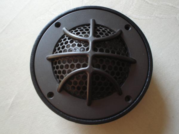

o 31.12.2006, 18:50 | Pavel02
Ozvučnici mají podle mne svoji. Je to od DLS UR36

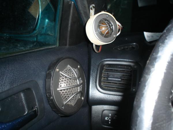

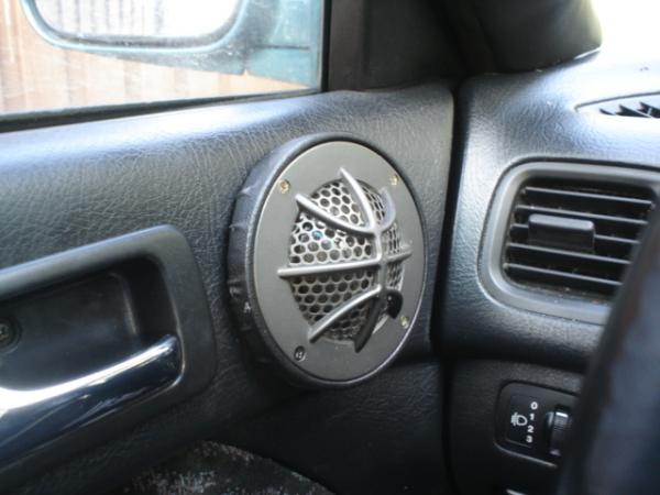

o 31.12.2006, 18:52 | Pavel02
Takže takhle to není uplně dobře?
foto k příspěvku  od Pavel02
o 31.12.2006, 18:54 | Pavel02
o 31.12.2006, 18:54 | kral007 (eXtrem-audio.cz) (M)
pak nemusis resit ozvicnicky ale jen umisteni :-)
chtelo by to co nejvic nahoru a od sebe, nekam na palubku do kraju a natocene smerem na posluchace

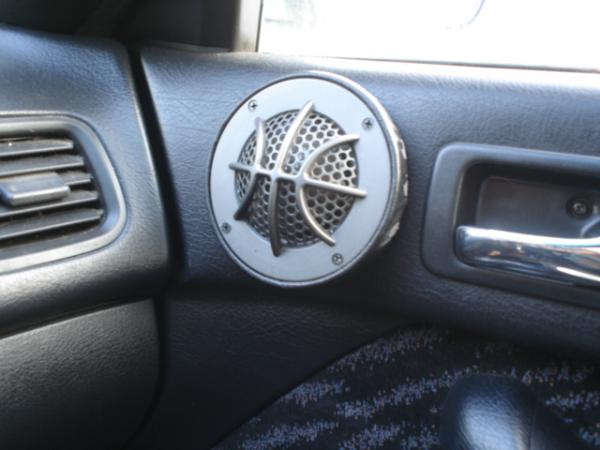

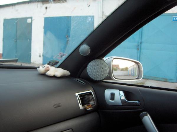

o 01.01.2007, 10:50 | Ricci
Treba experimentovat a pocuvat, nic ine ti neostava, ja to ma takto
foto k příspěvku  od Ricci
o 02.01.2007, 12:59 | Pavel02
Ricci: pěkné, já to vím jak to máš v autě, ale ty moje středy jsou o poznání větší a výšky taky. Tam kam tobě by se ty moje nevšly. Budu ty sředy dávat nějak tak jak jsou na těch fotkách ale snažit se je jinak směřovat. Výšky na A sloupek podobně jako ty jen možná trochu vís do míst kde ty máš středy. U těch středů mě šlo hlavně o to směřování. Aby se nestaly nasměřováním na posluchače příliš výraznýma.

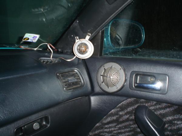

raksop: dík za inspiraci. Něco takového jsem potřeboval. Zkusil jsem to zatím takto:
o 03.01.2007, 21:20 | Pavel02
o 03.01.2007, 21:34 | Ricci
pripada mi, ze lavy stred a vyska idu dost mimo osi tvojich usi
o 03.01.2007, 23:11 | Pavel02
Asi ano. Je to jen přichycené a budu to směřovat. Ted už mě byla zima.
